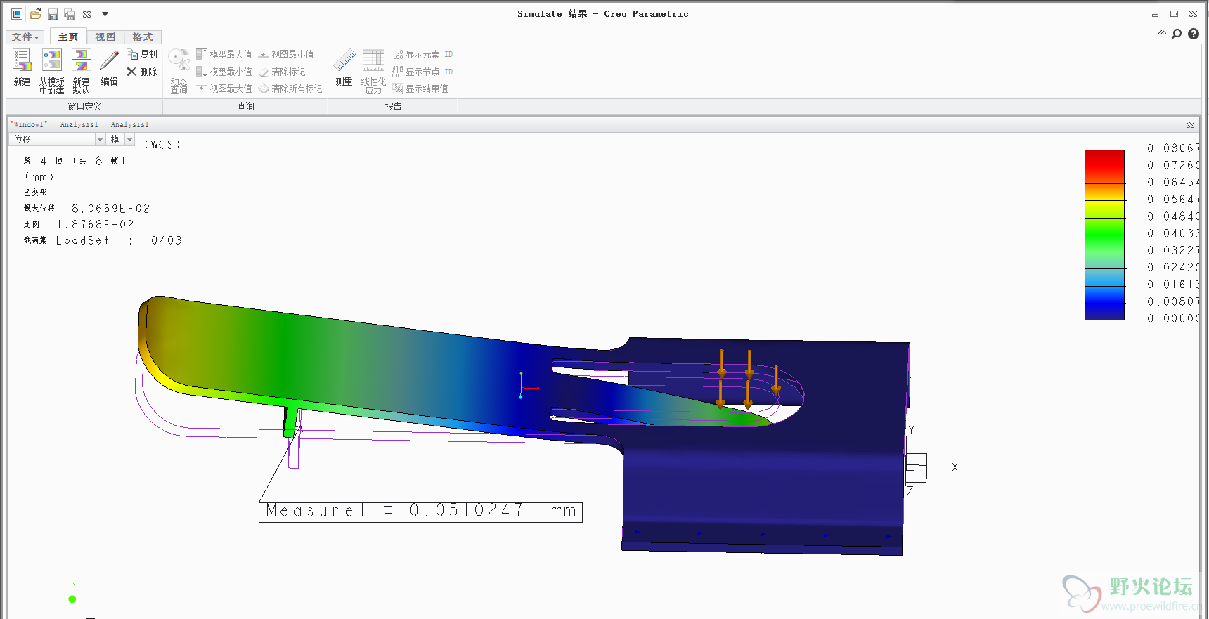

[求助] simulate分析结果看不懂位移了多少mm?
发表于 2018-4-3 22:34 | 显示全部楼层 |阅读模式
为什么分析结果是小数点呢,大神来帮忙看看?
分析结果是小数点
分析结果是小数点
567
788
发表于 2018-4-4 11:10 | 显示全部楼层
额,你的结果界面上已经显示了最大位移为8.0669e-2了啊,换算过来就是0.08mm
