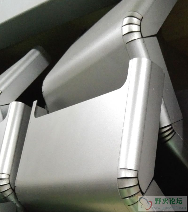

[求助] 钣金圆角接合结构如何实现?
发表于 2017-2-13 13:53 | 显示全部楼层 |阅读模式

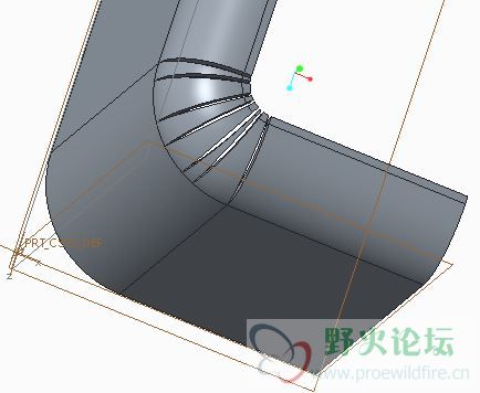

发表于 2017-2-13 15:33 | 显示全部楼层
我的思路是,先正常做出来,该扯裂的扯裂,之后展平,用拉伸工具在圆角区域切出牙齿,再用折弯回去估计就可以了。
 楼主| 发表于 2017-2-14 09:07 | 显示全部楼层
暗菩提 发表于 2017-2-13 15:33
我的思路是,先正常做出来,该扯裂的扯裂,之后展平,用拉伸工具在圆角区域切出牙齿,再用折弯回去估计就可 ...
好像不是,供货商给我们做的东西,用solidworks设计的,好像直接就出这种图纸了。也许是外挂什么插件了?

发表于 2017-2-20 20:57 | 显示全部楼层
proe我也觉得做不出来。不知哪一位高手做出来看看。
