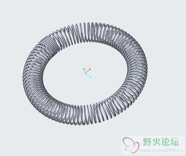

求大神指教这个弹簧如何绘制,最好能有步骤,感激不尽!
搅拌弹簧
搅拌弹簧

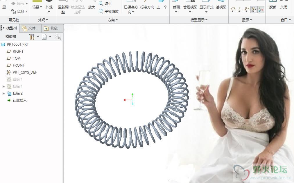

发表于 2017-2-11 17:19 | 显示全部楼层
仅供参考。。。
野火-70211.prt.zip (151.84 KB, 下载次数: 22)      creo4.0版本

 楼主| 发表于 2017-2-11 18:00 | 显示全部楼层
非常感谢,为什么我自己做的时候那个螺旋则面就是做不出来,哪里需要注意

发表于 2017-2-11 20:24 | 显示全部楼层
校验方程,各种方程曲线百度都可以查,复制粘贴进去就行,还有一点就是选对坐标

 楼主| 发表于 2017-2-13 10:15 | 显示全部楼层
你好,这个弹簧的两端有连接起来,如果我不想连接起来如何处理,谢谢,另外第二步的扫描我自己做怎么都做不出来,请您指教

 楼主| 发表于 2017-2-13 14:31 | 显示全部楼层
我已经找到方法了,谢谢
