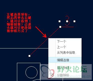

工程图中的球标,如图所示,指向元件的点能不能自由移动?我试了多次,只能在元件的水平线上移动,但是这样指示不够明确!
希望哪位大神指教!感激涕零!!

如图希望可以帮到你。
发表于 2017-2-6 20:16 | 显示全部楼层
编辑链接,改到曲面上

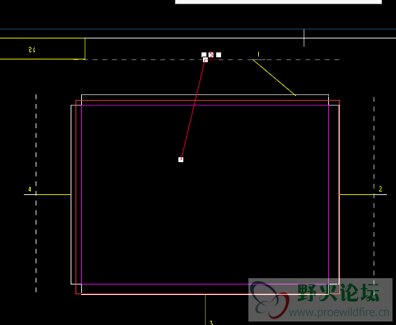

发表于 2017-2-6 20:29 | 显示全部楼层
球标指引点分边和面,你点击一个球标时,如果显示的分色是面,才好在这个面里移动

发表于 2017-2-7 09:14 | 显示全部楼层
野火 发表于 2017-2-6 20:16
编辑链接,改到曲面上
老大,能否在配置文件里改动,一劳永逸的让这个点指向零配件曲面?盼回复
发表于 2017-2-8 20:15 | 显示全部楼层
绘图选项里配置 def_bom_balloons_attachment  surface
