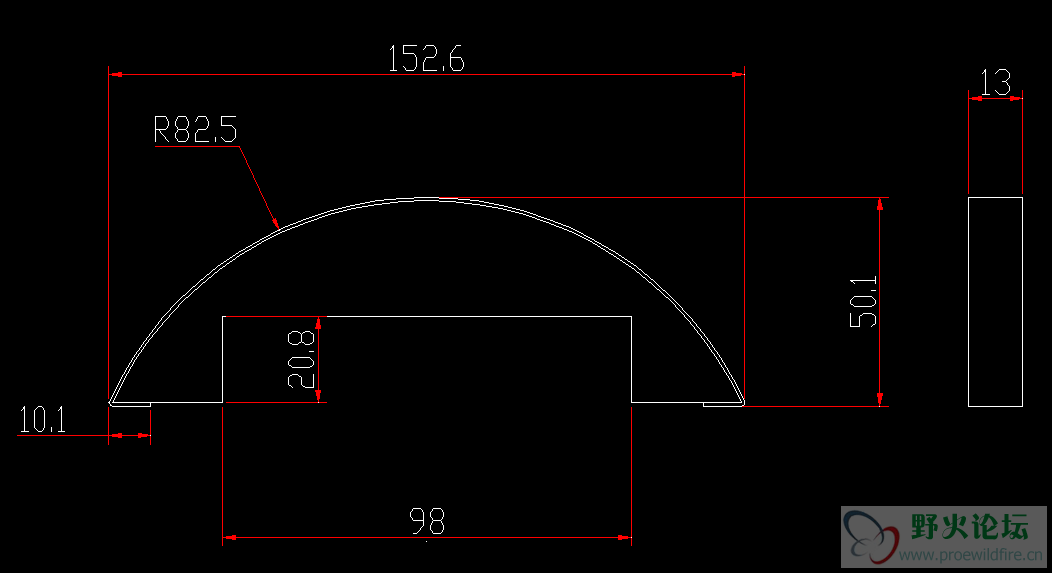

[求助] 新手求这个用钣金怎么弄,展开怎样展开
发表于 2017-2-6 11:48 | 显示全部楼层 |阅读模式
材料厚度0.8mm
184
213
发表于 2017-2-6 13:47 | 显示全部楼层
分成两部分

发表于 2017-2-6 16:40 | 显示全部楼层
能展开一定要能符合实际,在不发生变形/延展的前提下,你这只用一块材料好像没法实现吧?

发表于 2017-2-9 15:34 | 显示全部楼层
展开后,加工不了所以展开也就没必要

发表于 2017-2-22 11:20 | 显示全部楼层
同意楼上的说法
