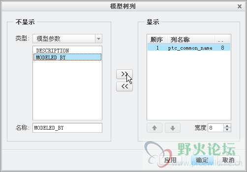

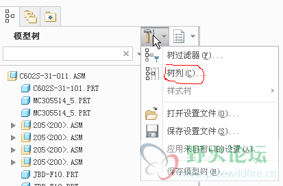

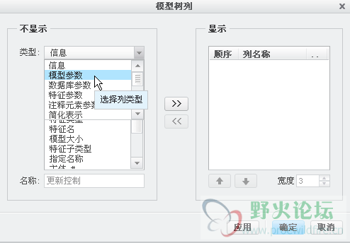

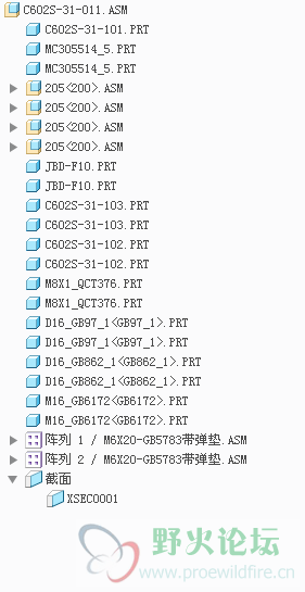

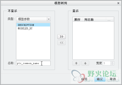

装配图往往要看图名来的直接,因此想显示公用名称比较好。没有小白版本的,自己做一下,希望有用,先上图:
操作前:
操作前
操作前
操作后
操作后
操作后
具体操作步骤:
第一步
第二步
第三步 按图示输入内容
第四步 点到右侧
应用、确定,大功告成!
