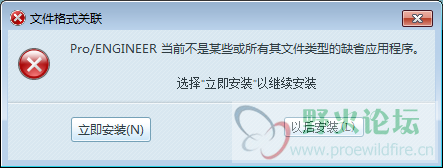

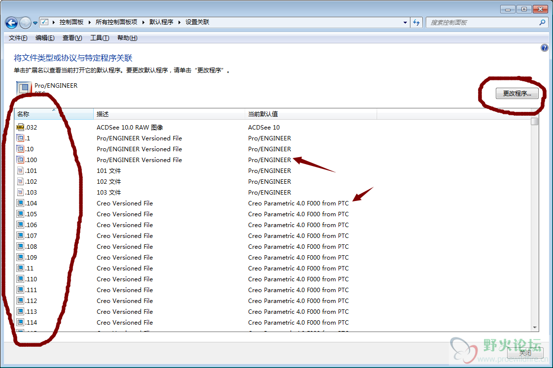

自己一直用proe画图,最近需要打开一些高版本的图形。就安装了CREO4.0。但是安装完成之后发现文件格式都被CREO软件关联了。导致PROE软件启动的时候报错。怎么让文件重新关联PROE呢。目前我知道的方法是可以从控制面板→默认程序→设置关联。里面改,但是这样太慢,因为proe文件的后缀名.1 .2 .3……一直到几百,太多了。改一个电脑需要反应十几秒钟。

你运行proe里bin目录下的ptcsetup.bat走一遍看看

谢谢。试过了,还是没重新关联。但是我找到临时解决方法了startup_check_for_visualization no。
