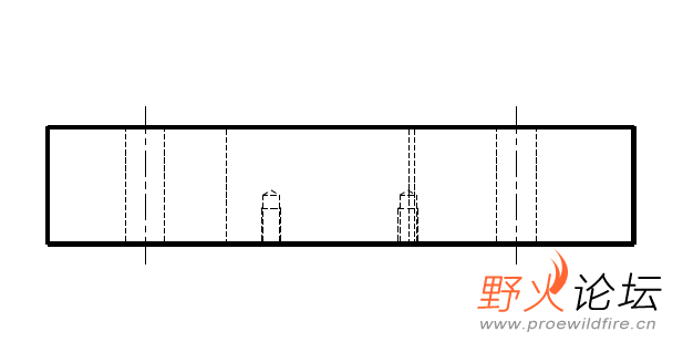

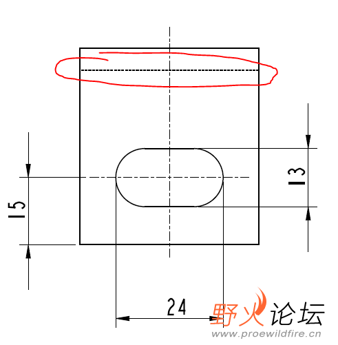

CREO 工程图导出为PDF时,虚线太短太密,如何加长短划线?

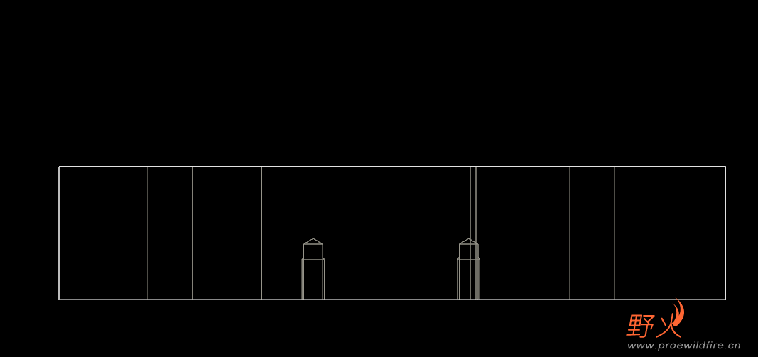

creo工程图里虚线显示默认是这样的:
转出pdf,显示是这样的:
主要是要有配置好的笔宽文件:table.pnt,  config里要指定它,输出PDF时要勾选

 楼主| 发表于 2022-3-9 19:13 | 显示全部楼层
fuguangyi 发表于 2022-3-7 19:34
creo工程图里虚线显示默认是这样的:
谢谢!请问能不能控制打印出来的虚线的长短和间隔?太短太密的话打印到纸张上看不清楚。

发表于 2022-3-10 13:35 | 显示全部楼层
如果打印出来不对,是你的笔宽文件设置不对
