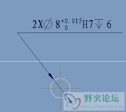

怎么让这个的公差在精度之后啊?
ProE做出的尺寸样式
ProE做出的尺寸样式
题目标注样式
题目标注样式

发表于 2017-1-2 09:59 | 显示全部楼层
调用系统公差表

 楼主| 发表于 2017-1-2 11:30 | 显示全部楼层
野火 发表于 2017-1-2 09:59
调用系统公差表
是绘图选项的配置问题吗?

发表于 2017-1-2 18:16 | 显示全部楼层
Creo3工程图里尺寸属性的公差表哪里去了?
http://www.proewildfire.cn/thread-129974-1-1.html
