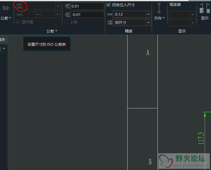

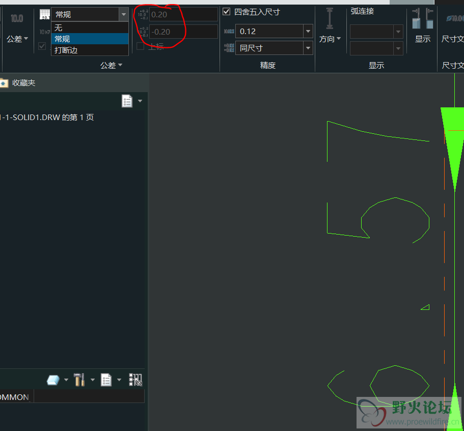

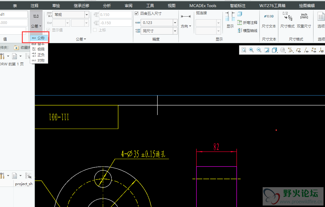

在CREO工程图中,选中尺寸,在公差命令整体的左上角,有个命令叫设置尺寸的ISO公差表,图标为栅格表格,右下角有±0.1标识的下拉框,有的图是黑色的,无法选中,有的工程图确实有下拉菜单的,选项分别为:无、常规、和打断边,其中常规为默认值。
现在的问题在于设置尺寸的ISO公差表这个选项设置为常规或者打断边时,无法编辑尺寸公差的值,公差默认值为0.1。
正常
正常
非正常
非正常

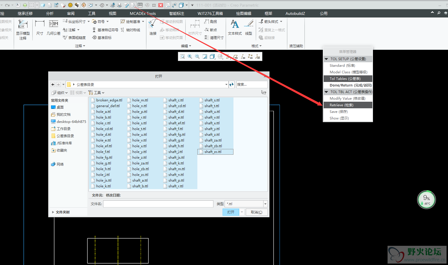

发表于 2020-12-23 17:39 | 显示全部楼层

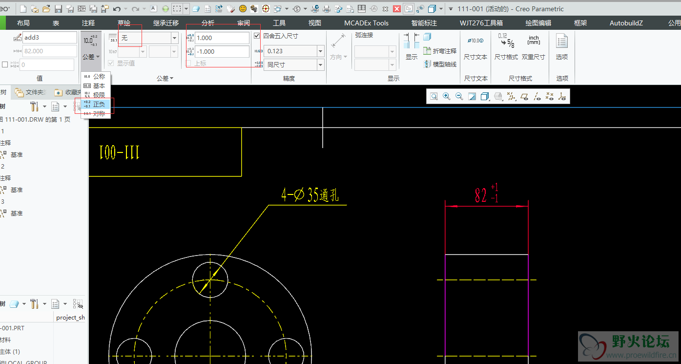

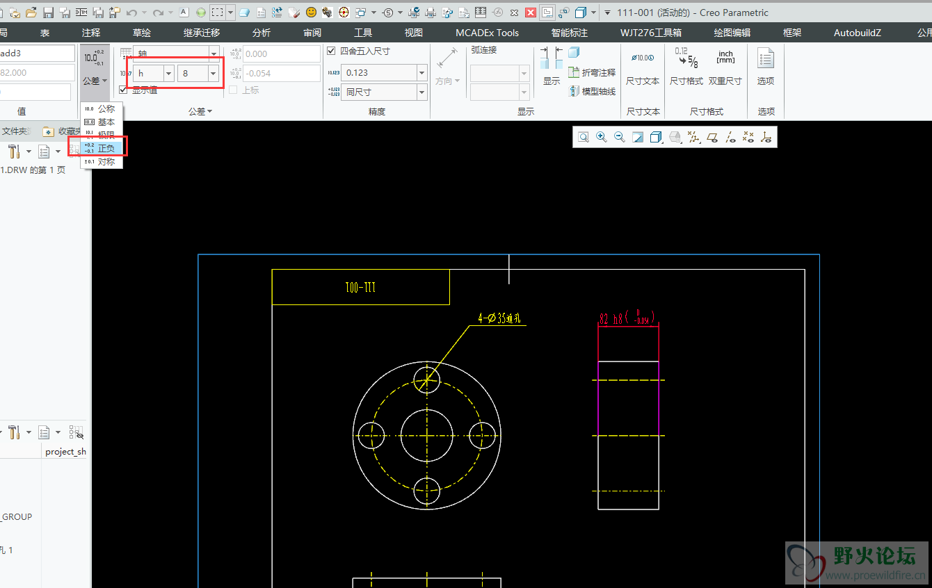

按上图,可以手工修改上下偏差值

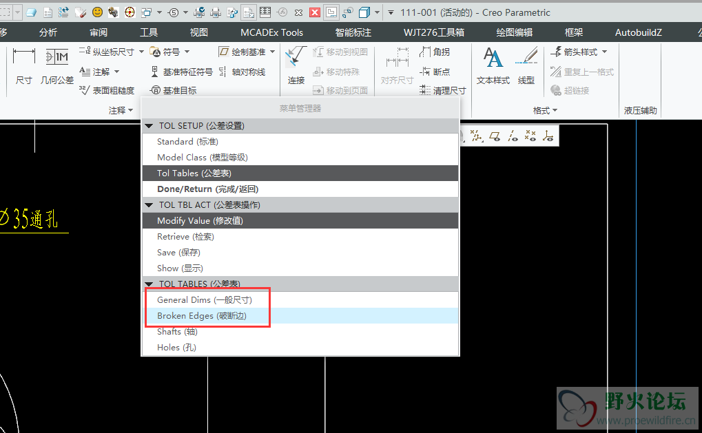

如果按标准公差标准,creo7.0需要在工程图里加载公差表
然后才可以去选公差
绘图属性,公差表全部添加进去
至于你说的,常规和打断边的公差,那是根据你选的公差自动填写的,一般不用,可以根据未注公差表里的模型等级里的选择决定的
选公称就没有了啊
发表于 2024-6-15 21:36 | 显示全部楼层
tolerance_standard 我和你一样的情况,我试了一下这个参数好像好了。你试试看
