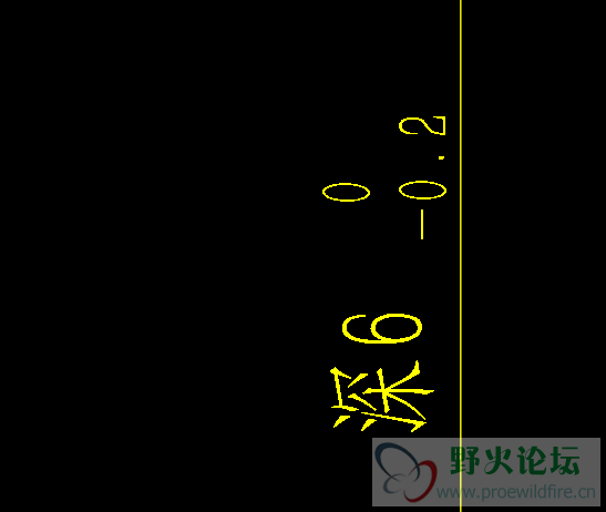

既要保证前面的公差及尺寸不变,又要把后面的公差高度做调整,该怎么做?

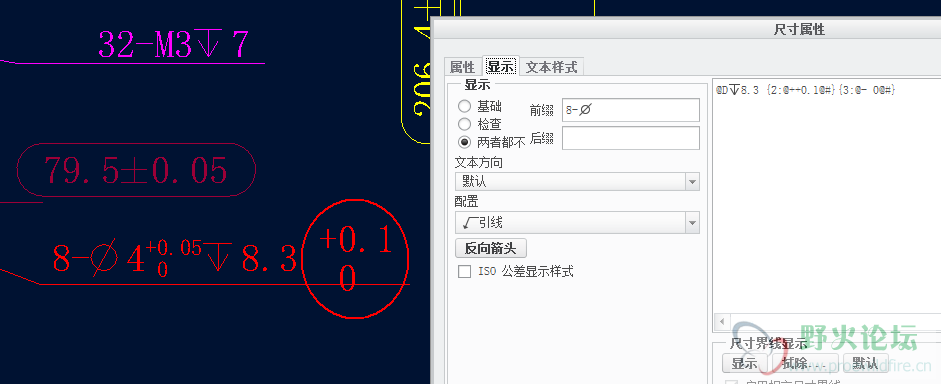

发表于 2017-6-13 09:43 | 显示全部楼层
只要修改两个公差值就可以了!

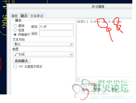

发表于 2017-6-13 10:04 | 显示全部楼层
按照这个输入后缀即可!

发表于 2017-6-13 10:16 | 显示全部楼层
他的意思是公差字体搞小点
你可以试试调小字体看看
实在不行,插入注释,用注释做供差,可以调整大小,注释要与对象相关,可以移动的时候不乱

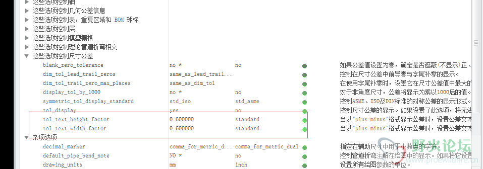

首先dtl里公差大小比例:
然后写好:
深6@+ 0@#@--0.2@#

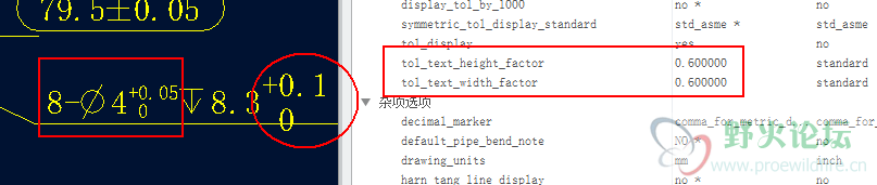

 楼主| 发表于 2017-6-14 09:34 | 显示全部楼层
fuguangyi 发表于 2017-6-13 12:30
首先dtl里公差大小比例:
公差大小已经修改,还是没有变化啊,
是不是这个只是控制前面一个的公差,后面的那个还是没哟变化

发表于 2017-6-15 08:41 | 显示全部楼层
反正我在尺寸属性里修改,我的可以
