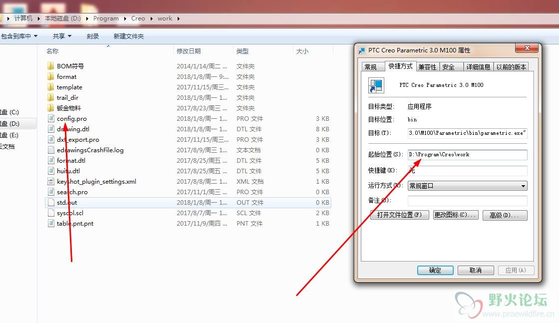

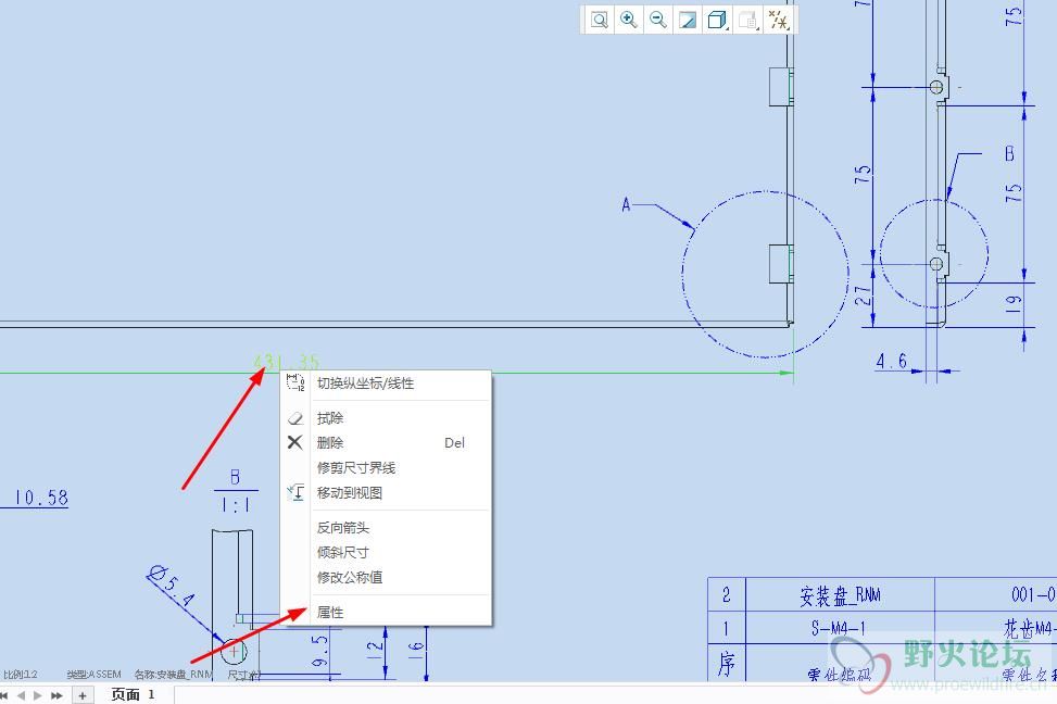

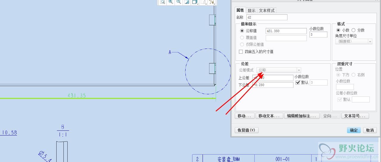

奇怪,用creo工程图里面添加公差,结果公差模式后面是灰色的,没法选择。

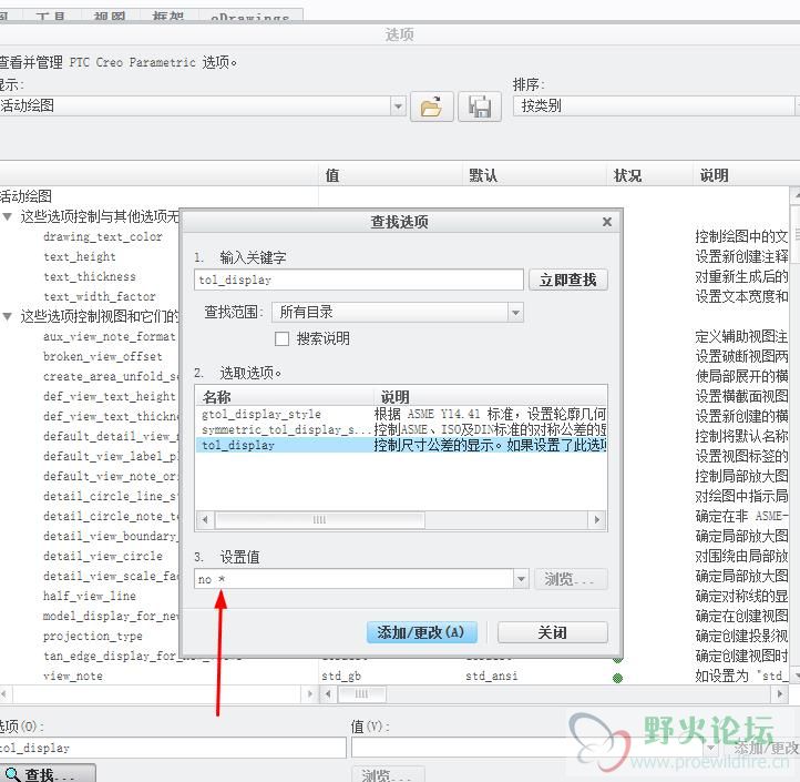

发表于 2018-1-8 15:02 | 显示全部楼层
不是在绘图属性里那个tol display的值改成yes就好了吗

 楼主| 发表于 2018-1-8 15:05 | 显示全部楼层
对呀,我都按照网上的改了还是这样的

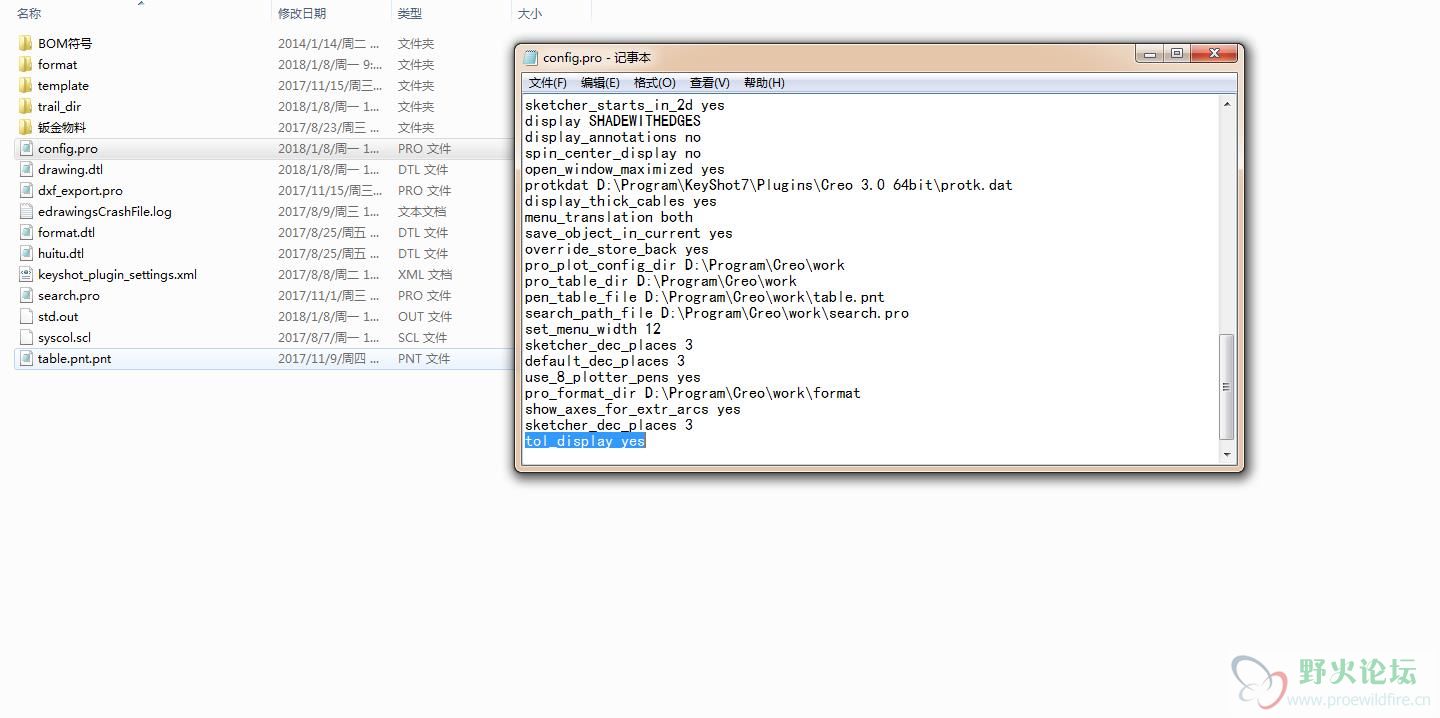

 楼主| 发表于 2018-1-8 15:08 | 显示全部楼层
我的config.pro文件里面tol_display yes,但是在软件打开不知道为什么,一直都是no

 楼主| 发表于 2018-1-8 15:12 | 显示全部楼层
难道是我启动目录设置不对么?大神们?

发表于 2018-1-8 15:17 | 显示全部楼层
是这样的吧,这样就好了的,不用改那么多的,我都是这样改的

发表于 2018-1-8 15:43 | 显示全部楼层
那个本来就是临时的值改的,默认值改的话就要改其他东西了,我从来都是嫌烦的,懒得来弄。。。表示要画的时候再说

发表于 2018-1-8 16:33 | 显示全部楼层
刚看了下配置文件没有这一项,选项里搜出来tol_dispaly也是no,但是我的可以打开公差,看有没有下面这两项的。
