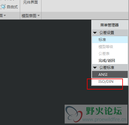

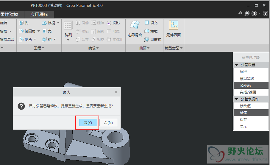

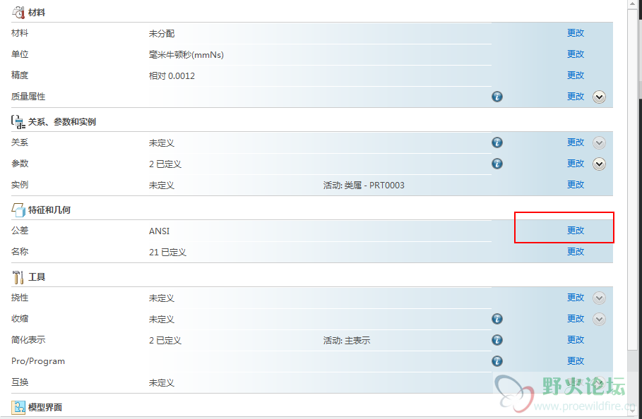

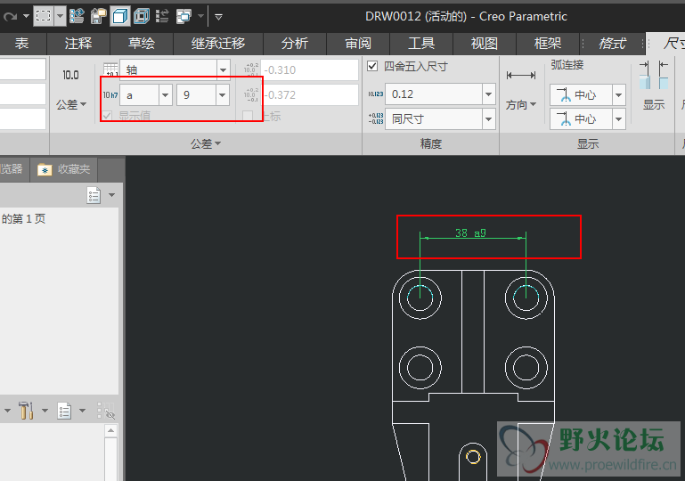

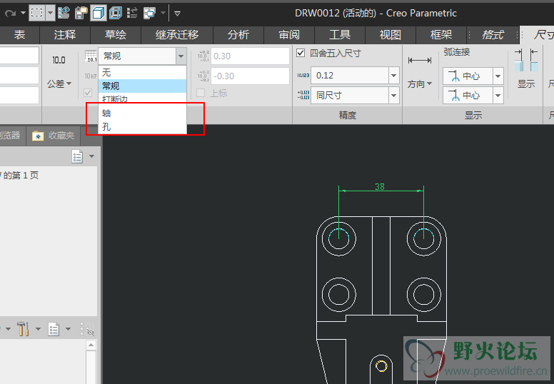

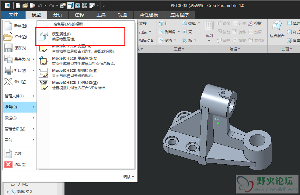

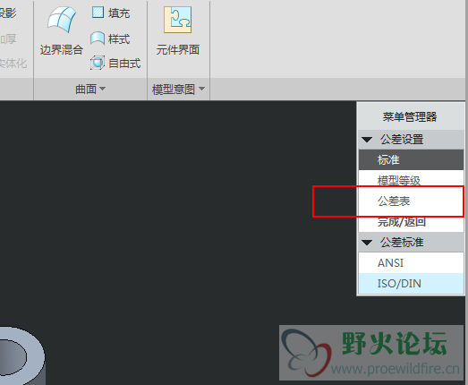

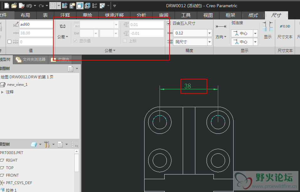

在标注了38的尺寸后想在后面加上a9的公差发现工程栏灰色不可选,如何标注a9的公差呢?方法如下:
选择iso标准

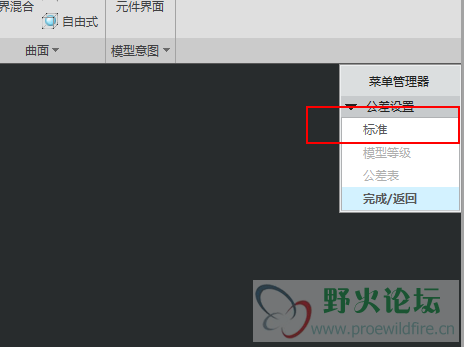

已经更改,点击确定重新生成

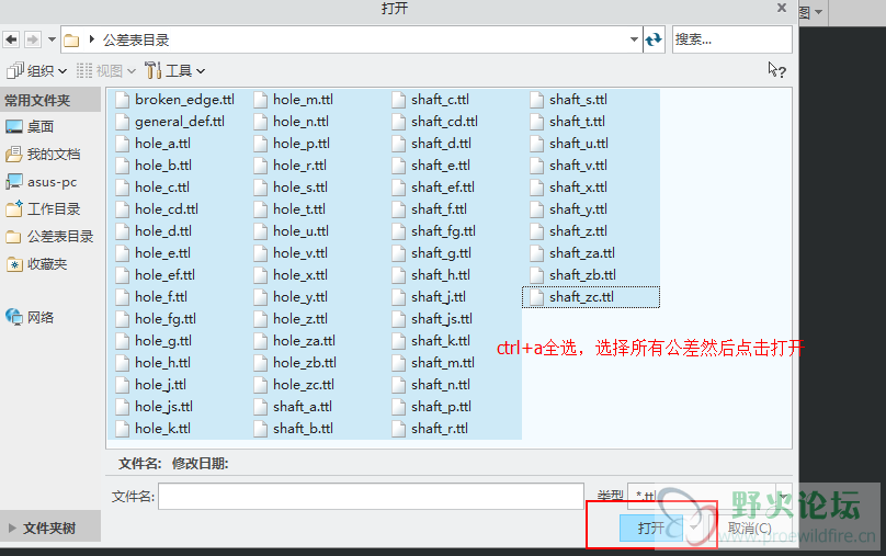

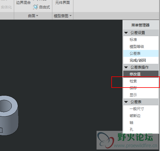

选择公差表
全选所有公差后点击打开

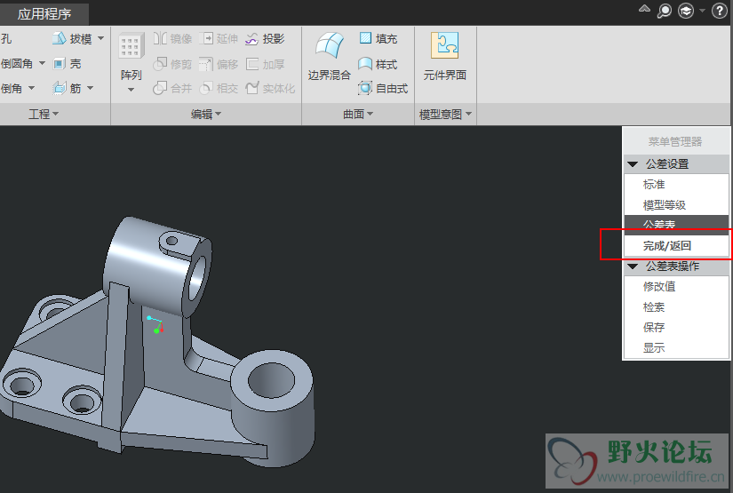

确定重新生成
点完成并退出公差设置菜单
回到工程图发现公称公差栏不再是灰色,常规下拉栏可以选择孔和轴公差
选择轴并在下面选择a和9就可以标注a9公差了。
