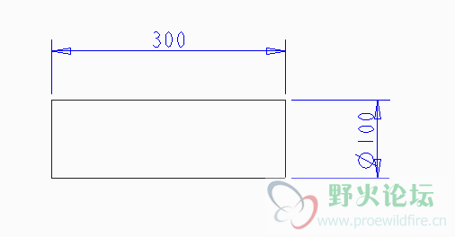

在绘图中标注尺寸后,想加上公差,但是不知道在哪里可以让公差显示在数字后面,如图,我需要在长度300后边显示公差(+0.15^+0.05)?大大们,怎么弄啊?

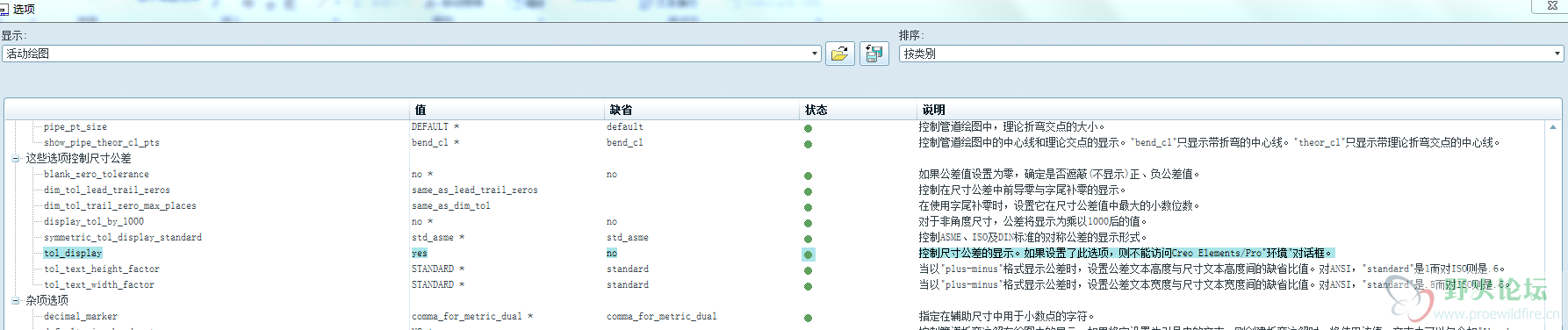

 楼主| 发表于 2017-8-3 13:56 | 显示全部楼层
zengqing110 发表于 2017-8-3 13:44
dtl文件,tol display 设置到 yes
是设置的yes啊,但还是没有显示的啊

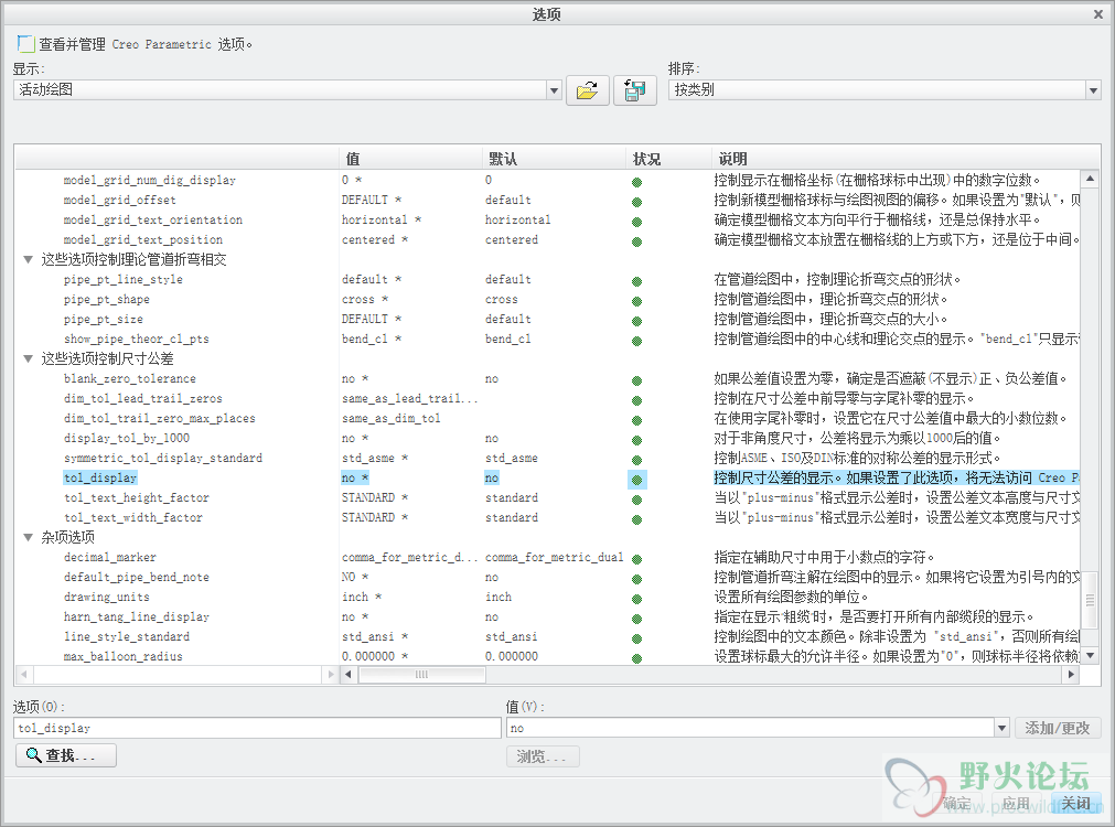

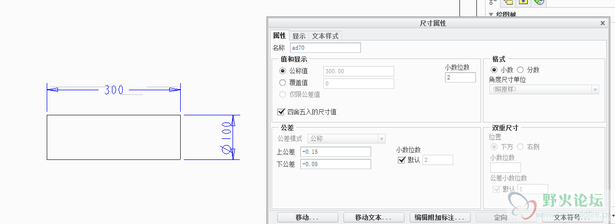

发表于 2017-8-3 14:04 | 显示全部楼层
滔滔学子 发表于 2017-8-3 13:56
是设置的yes啊,但还是没有显示的啊

 楼主| 发表于 2017-8-3 14:06 | 显示全部楼层
zengqing110 发表于 2017-8-3 14:04
双击尺寸,看下设置公差值没
设置了,但公差模式里是灰的,改不了啊

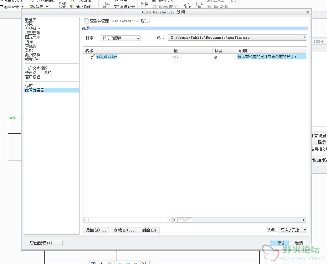

 楼主| 发表于 2017-8-3 14:17 | 显示全部楼层
zengqing110 发表于 2017-8-3 14:13
改好,点击应用没有,要保存
这里哪个?
学海无涯,我为菜鸟啊!!!
342
444
发表于 2017-8-3 14:23 | 显示全部楼层
这个是config里的,你在绘图属性,就是工程图那里,找到那个绘图准备,那里是设置.dtl工程图配置文件的,我用的proe 5.0
捕获.PNG ,如下面的截图

 楼主| 发表于 2017-8-3 14:47 | 显示全部楼层
zengqing110 发表于 2017-8-3 14:23
这个是config里的,你在绘图属性,就是工程图那里,找到那个绘图准备,那里是设置.dtl工程图配置文件的, ...
我这后边带*号的,改不了啊
学海无涯,我为菜鸟啊!!!
342
444
发表于 2017-8-3 14:49 | 显示全部楼层
滔滔学子 发表于 2017-8-3 14:47
我这后边带*号的,改不了啊
点“添加/更改”旁边那个下拉三角,选择yes,然后点击应用,点上方“按类别”左侧那个保存
可以这样操作吗
