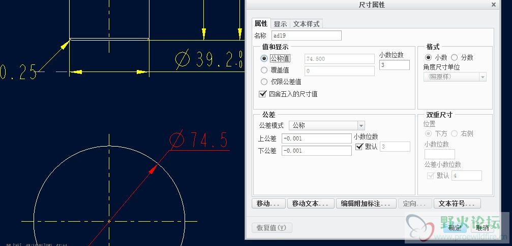

发表于 2015-8-10 20:52 | 显示全部楼层 |阅读模式
如题,见下图:
而看教程里面却有尺寸的公差表:
专注非标机械设计多年
1297

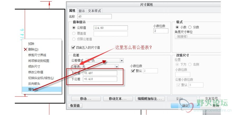

发表于 2015-8-10 21:24 | 显示全部楼层
看 2 楼的贴图,先把公差表检索进去就有了
公差表怎么没有H7等公差
http://www.proewildfire.cn/thread-125128-1-1.html
(出处: 野火论坛)

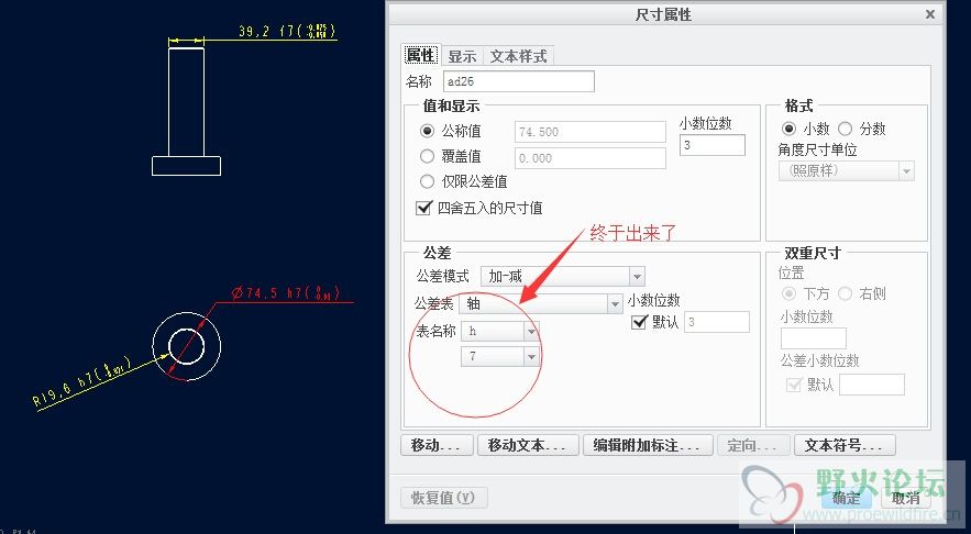

发表于 2015-8-10 22:11 | 显示全部楼层
绘图里检索的公差表用于绘图里手动标注的尺寸
建模下检索的公差表用于绘图里自动标注的尺寸

发表于 2015-8-10 22:21 | 显示全部楼层
模型和绘图里都设置  tol_display yes
1011
1389
 楼主| 发表于 2015-8-10 22:39 | 显示全部楼层
终于搞明白了,要先在建模下面检索公差表,然后存盘再在绘图里面就可以进行尺寸的精度标注了。
