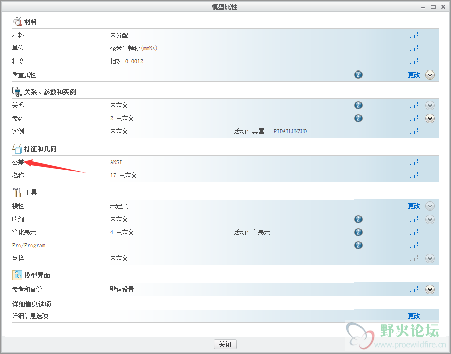

新建一个零件,我们怎么知道这个模板下的公差是多少?

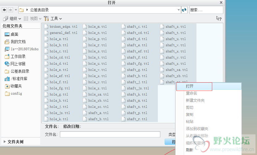

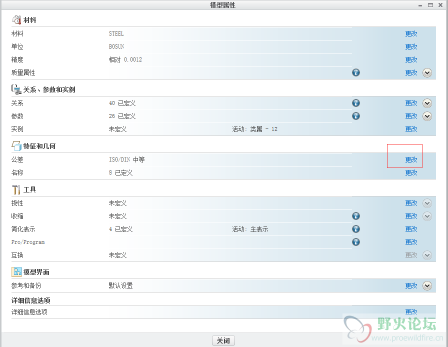

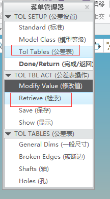

creo默认的3D模板,一般是不会加载好公差表的,一般需要编辑一下3D模板,加入公差表,以后在建模时就可以了:
全选,右键,打开
