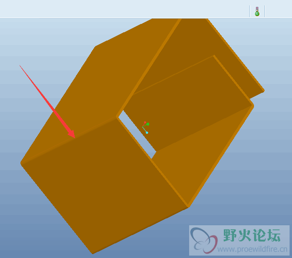

proe5.0 钣金特征 请教亲爱的大神们一下
我用拉伸创建了一个钣金壁,然后在楞上倒了圆角
然后我展开时就出问题了,展开失败 不知道怎么回事啊
我现在知道可以在选项里加入折弯半径,但是现在不好再改了,一改的话后面的很多特征都要重做,能不能用别的方法展平,该怎么展啊?
我附上一个示意图麻烦 大神们帮忙看看

钣金件复杂吗,如果不复杂,可以试试在圆角边的内侧也加个圆角(半径为外面圆角半径减板厚),再另存为STP,再用PROE打开,用应用程序里的钣金件转换为钣金。(因为PROE钣金好像不能再转回实体)
如果用的是CREO更简单,前面一样,再在操作里转换为实体,再转换为钣金,如果成功就可以展平了。

我原来的钣金件的壁厚是1.5,外侧边倒圆角也是1.5,那么,内侧倒圆角也怎么倒啊,按道理说是0,但是输入0不行,该怎么输呢?

钣金折弯内圆角不能为0,这是基本常识,采用任何折弯手段都不可能内圆角为0

如果还是不想重新画的话,可以试试改板厚,将1.5的板厚改成1.2,内侧倒圆角半径0.3,再用前面的方法试试。有没有其它的方法请知道的师傅指点

应该可以设置个最接近1.5的数值

非常感谢大师兄,按照你说的我把圆角半径和板厚改了,确实可以了
