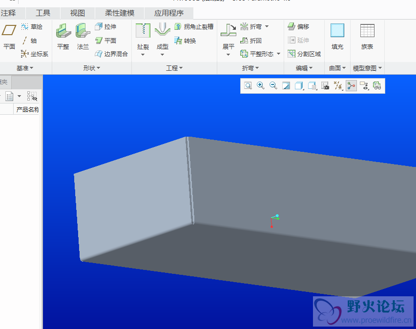

请教个钣金设计的问题。两个相邻的法兰壁是不是不能用延伸命令,在延伸操作过程中发现无法选择边,见下图:
谢谢!

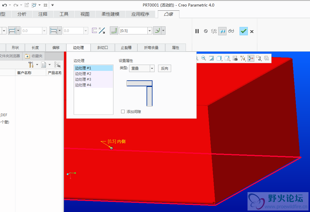

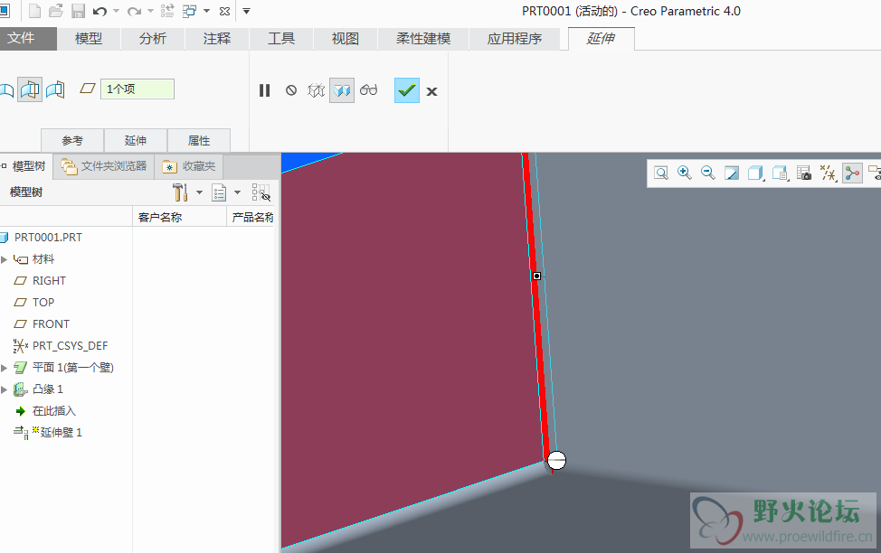

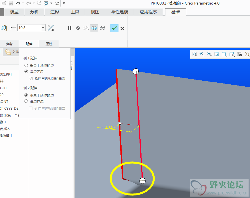

好像proe系列的软件法兰后不能再用延伸,creo2 3 4都可以,没用过1.0版的,应该也可以的。
不过PREO系列里可以在边处理这里选择重叠来解决,比较麻烦。
CREO 也可以延伸很长出来,但不是想要的钣金件了。
