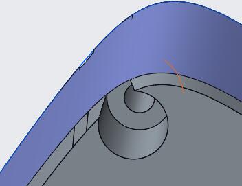

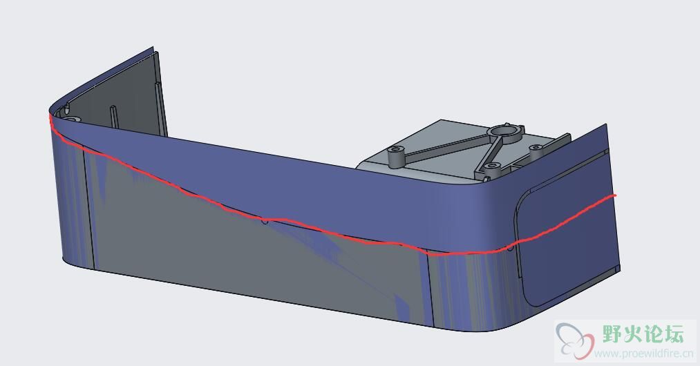

沿图中红色的边,向下做拔模斜度,2度。请教高手帮帮忙!

1处线为基准线要是不能变拨2度
2处线为基准线要是不能变拨2度
那么1处面跟2处面怎么来相对接,好像不现实哦,
如果说按1处线拨2度(往外拨两度),那么2处线就是往里去2度,不然拨不出来哦

这里是我画多了,2处那里一条边不需要拔模!谢谢,请帮帮忙

如果是红色线这边不动,往内拔2度的话,就拉伸一个曲面,找出轮廓与曲面的交线(就是完整从红色线),再拔模曲面,实体化修剪模型,如果你是外来文件就要先移除小特征,我试了下,貌似2度切到螺丝孔了

没保存,很好理解吧,先报碍事的小特征移除掉,再拉伸一个外轮廓的曲面,再找出完整的红色线,以这条曲线当枢轴拔模,最后用拔的曲面修剪实体特征
