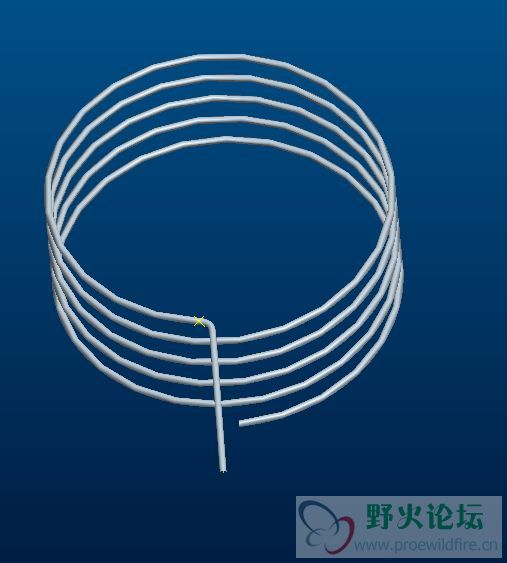

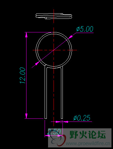

请大神帮忙告诉一下,这个弹簧怎么画出来
在两个拐弯的地方不知道怎么处理
谢谢各位!

发表于 2016-12-27 15:09 | 显示全部楼层
可以参考这个
弹簧.prt.rar
53.72 KB, 下载次数: 49

发表于 2016-12-27 14:21 | 显示全部楼层
做了一边请参考一下,希望可以帮到你
1.prt.rar

发表于 2016-12-27 14:25 | 显示全部楼层
nzw 发表于 2016-12-27 14:21
做了一边请参考一下,希望可以帮到你
方式差不多

 楼主| 发表于 2016-12-27 14:48 | 显示全部楼层
做了一边请参考一下,希望可以帮到你
谢谢!
但是这种方式应该是不正确的

发表于 2016-12-27 16:15 | 显示全部楼层
正解5#

 楼主| 发表于 2016-12-27 17:49 | 显示全部楼层
十分感谢您!
