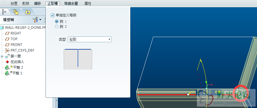

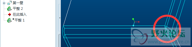

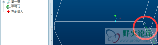

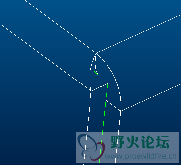

各位大神,你们好:我看林清安老师视频一步跟一步地做这个斜接口,为什么会做不出同样的结果呢?一个上午了,无数次实验都无果……跪求解惑

发表于 2016-12-19 12:54 | 显示全部楼层
用法兰,按SHIFT同时选取两条边试一下

 楼主| 发表于 2016-12-19 14:03 | 显示全部楼层
哥,我不会啊。您可以截个图发过来吗,或者加我qq 帮下我解决这个困惑?
检查一下设置的折弯半径。。
96
 楼主| 发表于 2016-12-19 14:50 | 显示全部楼层
06985953 发表于 2016-12-19 14:03
检查一下设置的折弯半径。。
跟想要的不一样
减小折弯半径倒是可以闭合,可是不像林老师做的。
244
294
发表于 2017-4-11 23:13 | 显示全部楼层
晕 ,第二平整壁的边界线需要重合第一个平整壁的内尺寸线
