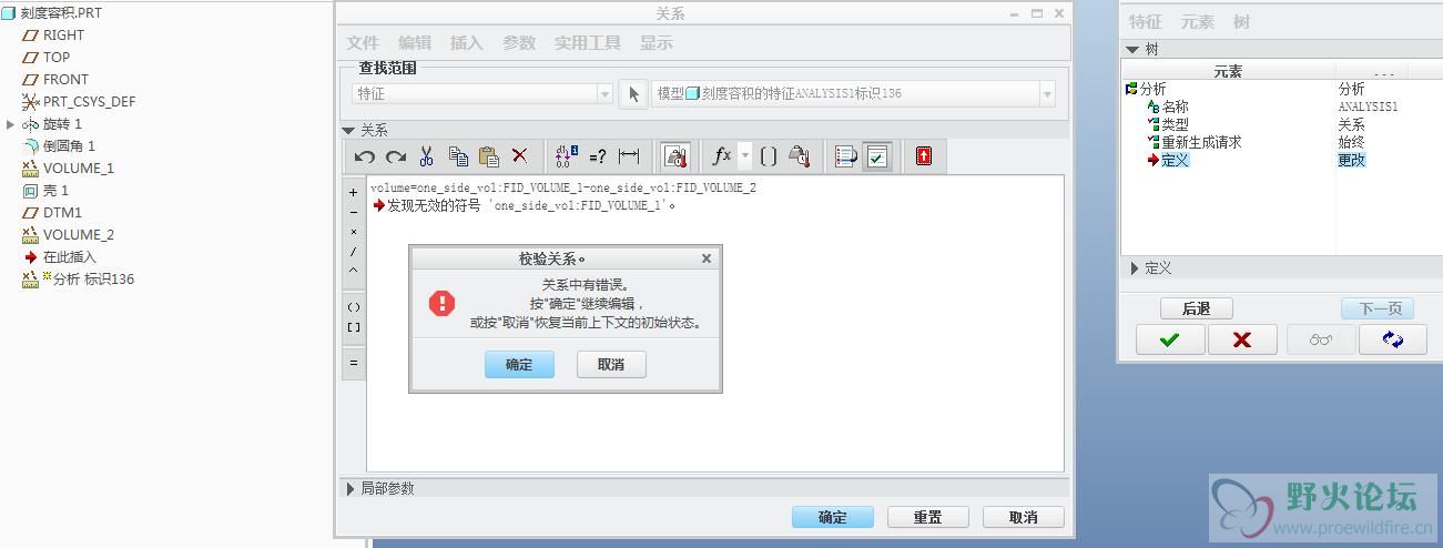

想标刻度线,用抽壳前体积减去抽壳后体积计算容积,然后用可行性优化标刻度线,可是为什么提示关系式错误呢,也没错啊,查查别人都是这么做的
volume=one_side_vol:FID_VOLUME_1-one_side_vol:FID_VOLUME_2

发表于 2016-12-13 09:18 | 显示全部楼层
不是所有proe的参数都能适用到creo中。
side后面少个d

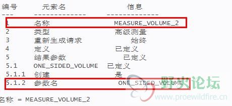

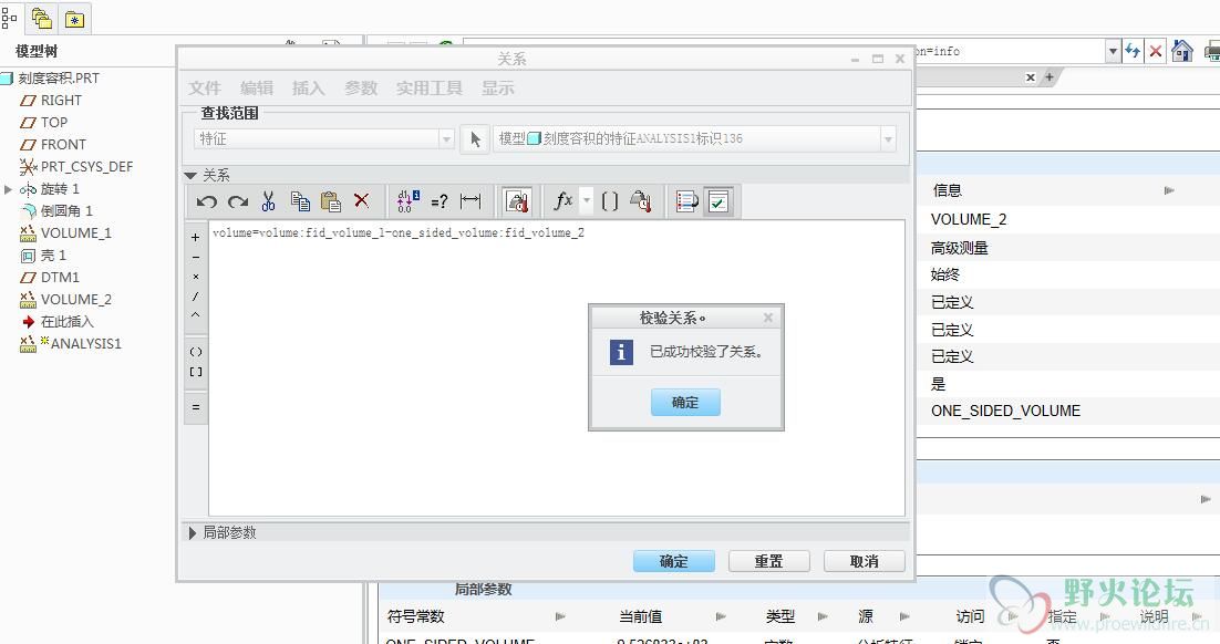

437
627
 楼主| 发表于 2016-12-13 12:31 | 显示全部楼层
side后面少个d
谢谢谢谢,我还一直以为前面字符是固定格式,原来是的对应参数名:参数名称,一看抽壳前的参数名称根本就是不是one_sided_volume
通过验证了
