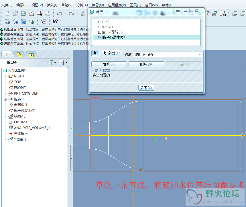

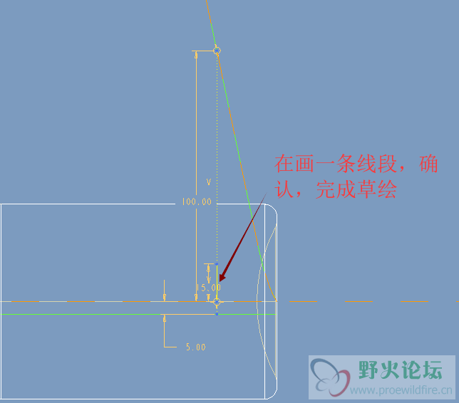

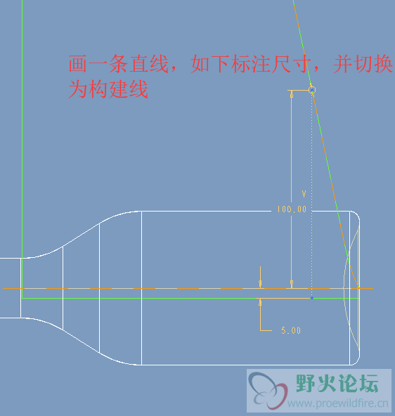

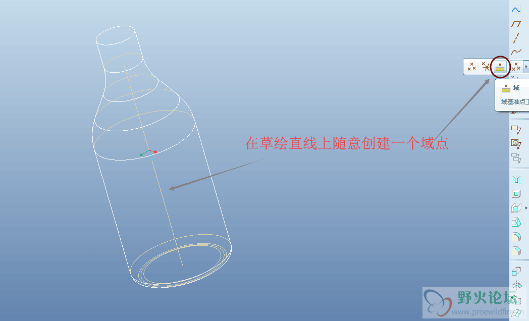

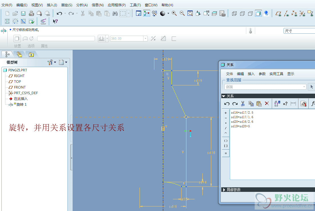

模型比较简单,但道理都是一样的
1、草绘,比例一定要用关系式确定好
草绘,比例一定要用关系式确定好
草绘,比例一定要用关系式确定好

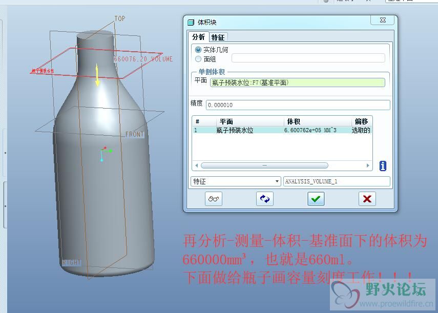

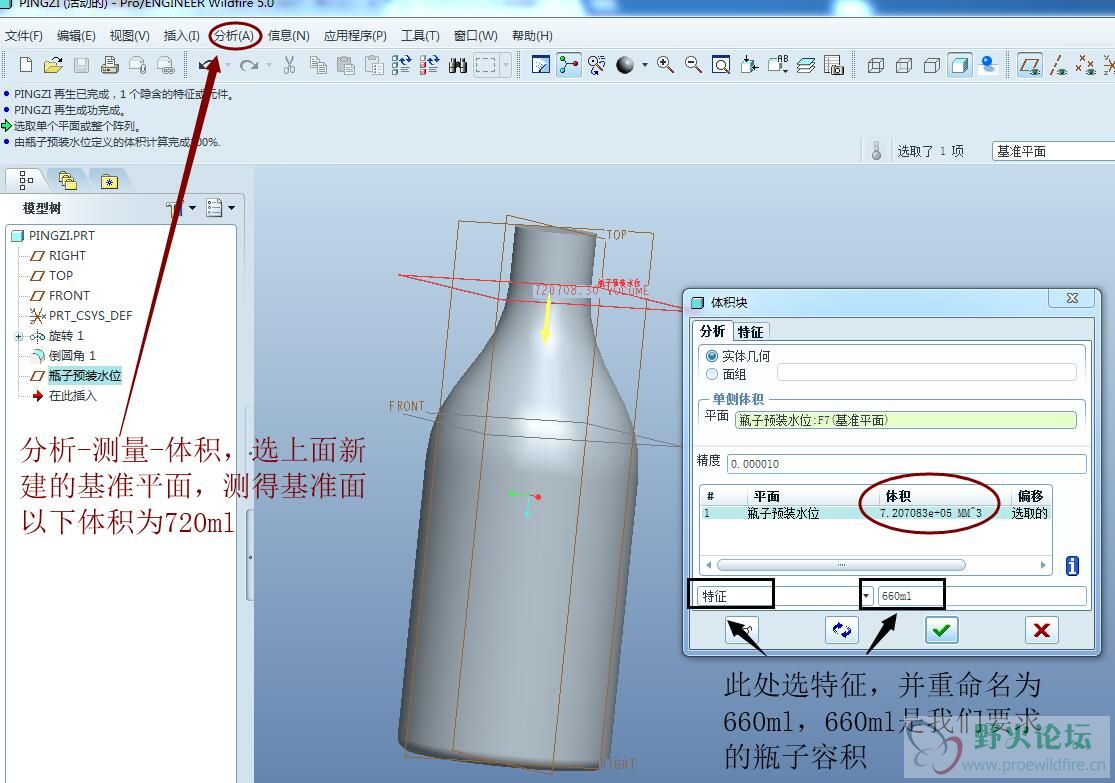

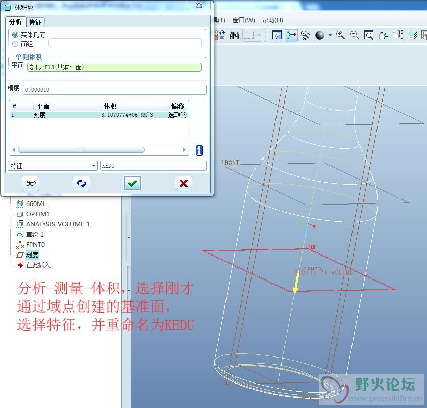

2、测量单侧体积
测量单侧体积
测量单侧体积

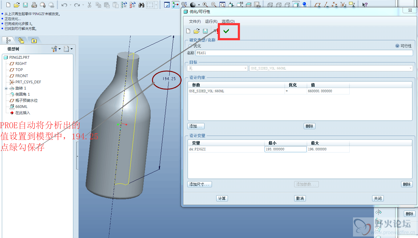

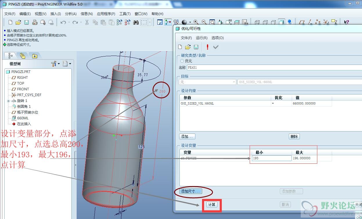

4、记住分析结果关闭敏感度分析,然后分析-可行性/优化

 楼主| 发表于 2018-7-28 11:43 | 显示全部楼层
5、检查可行性优化后的单侧体积
6、UDA分析准备

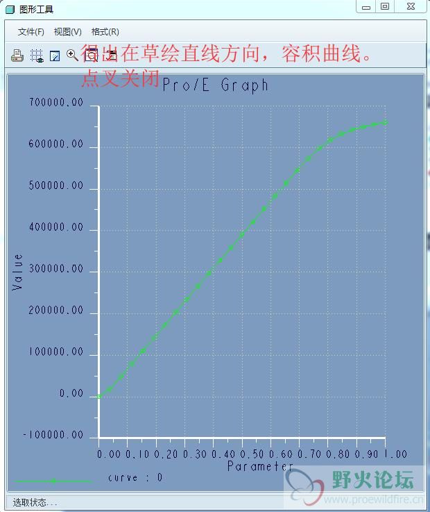

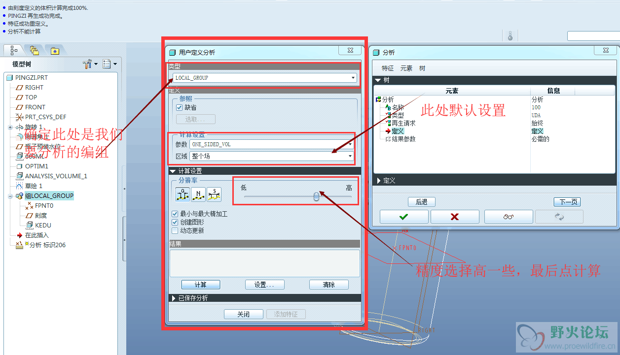

 楼主| 发表于 2018-7-28 11:53 | 显示全部楼层

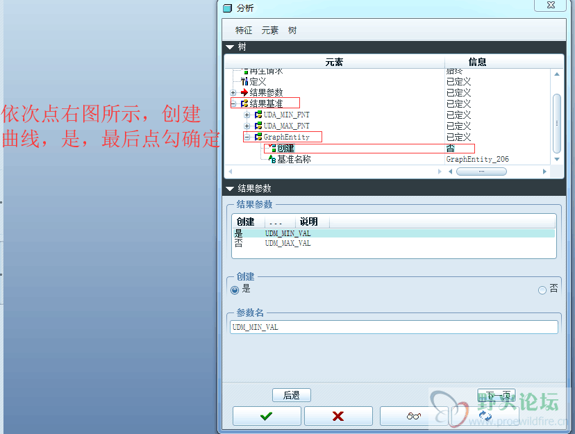

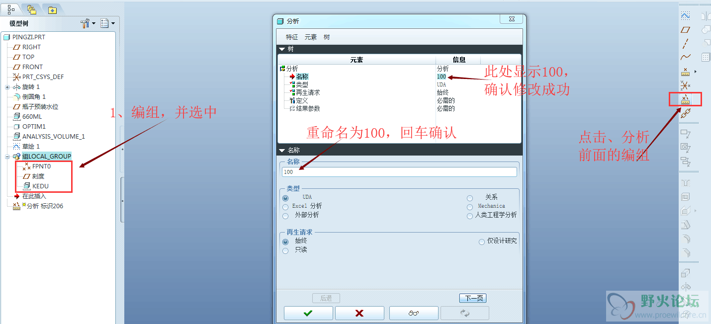

7、UDA分析

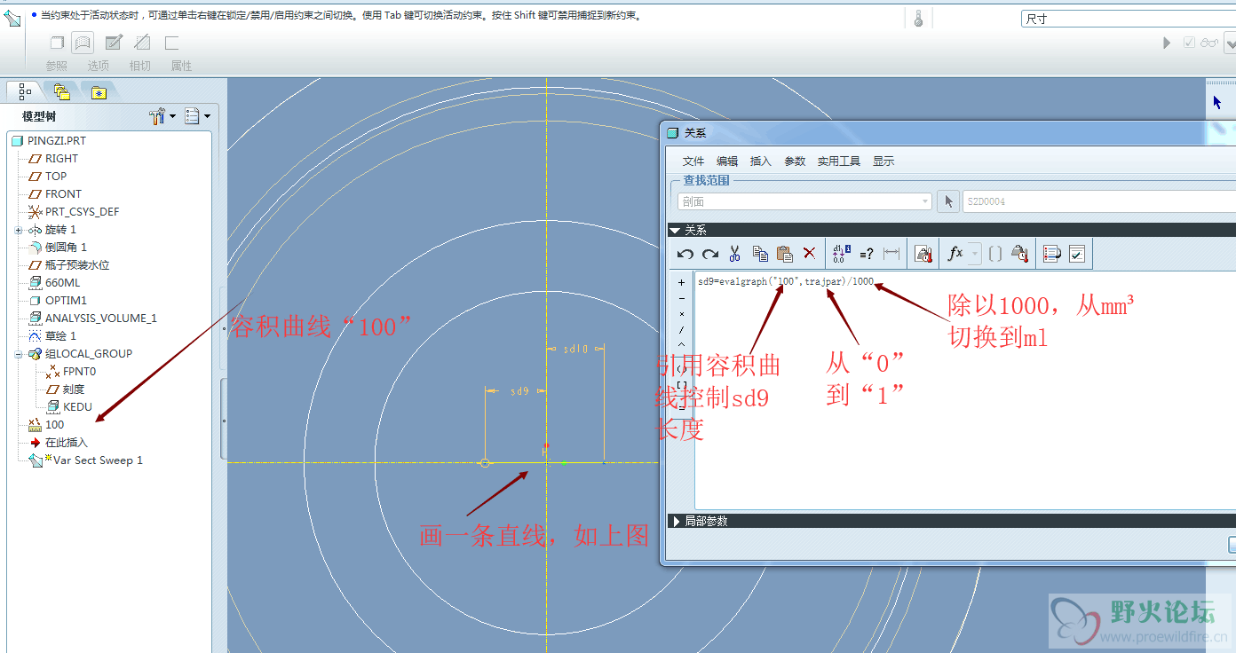

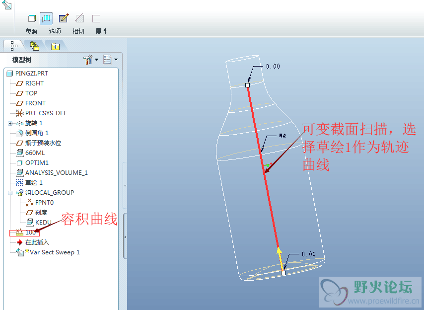

8、可变截面扫描

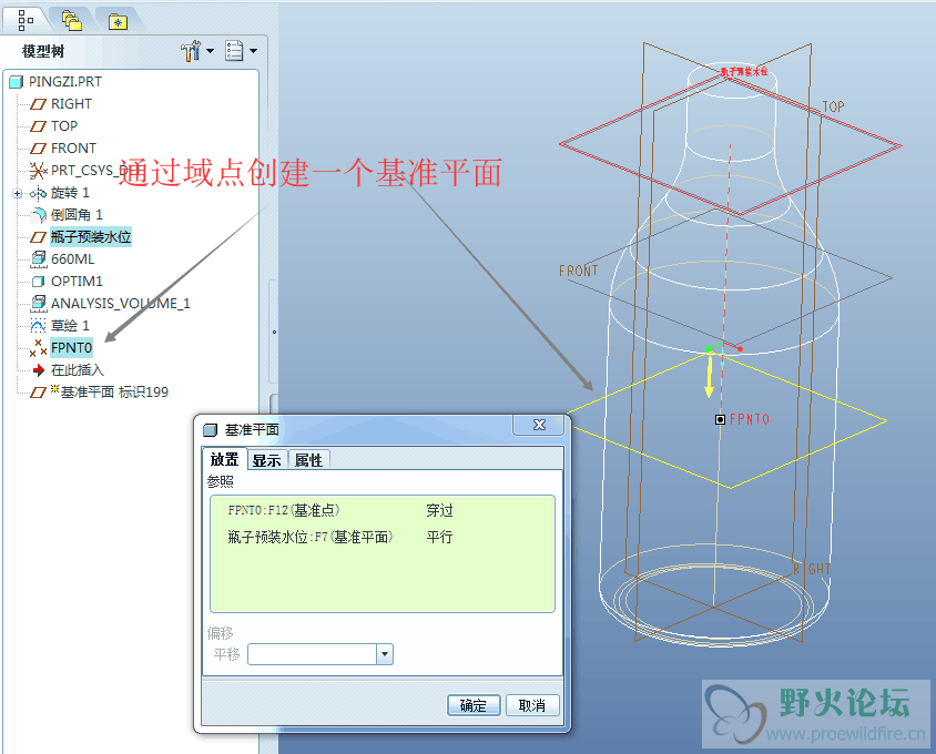

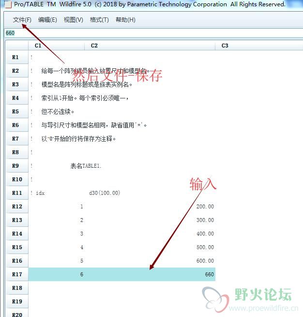

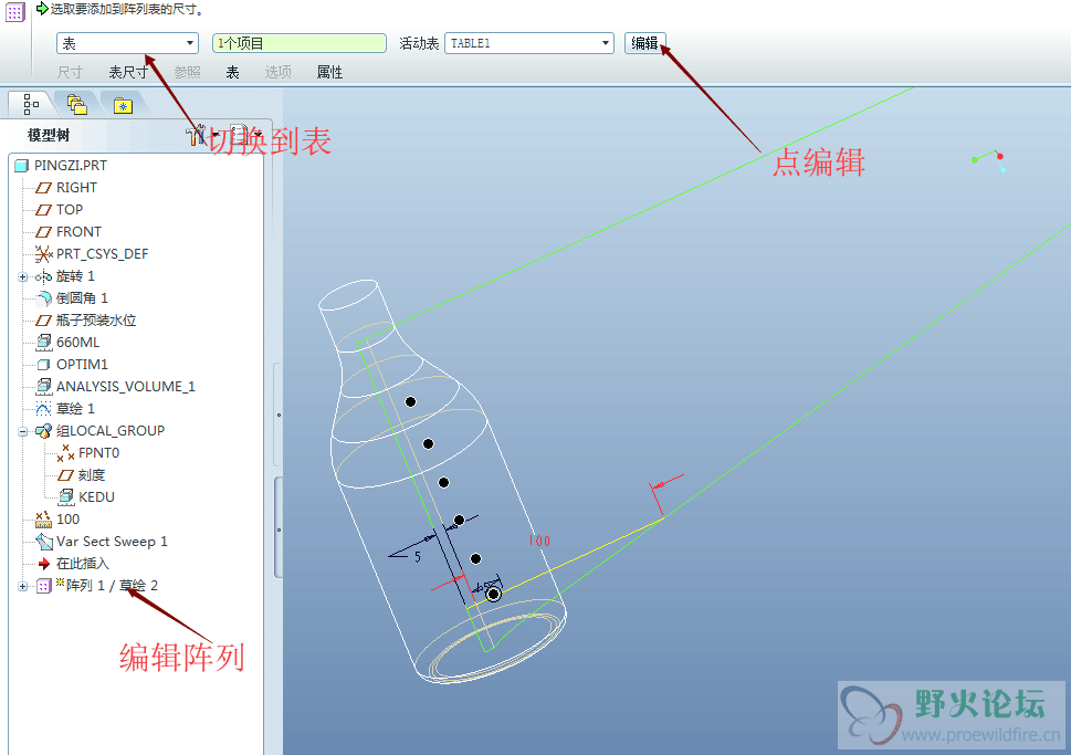

9、刻度
点草绘特征,尺寸阵列,选0尺寸,增量100,6个。确定后再编辑阵列如下图

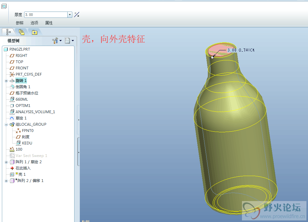

10、薄壳
