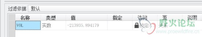

这个体积结果怎么是负数

发表于 2020-5-22 15:28 | 显示全部楼层
在关系式内看下,
看看这个vol是如何得来的。

 楼主| 发表于 2020-5-22 18:04 | 显示全部楼层
liurunxing 发表于 2020-5-22 15:28
在关系式内看下,
看看这个vol是如何得来的。
这个VOL是我关系式的参数名,就是不知道关系是不是有错误

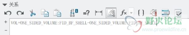

 楼主| 发表于 2020-5-22 18:09 | 显示全部楼层
我就想得到抽壳前的体积减去抽壳后的体积

 楼主| 发表于 2020-5-22 18:55 | 显示全部楼层
找到问题了,单侧体积测量B 方向测量反了
