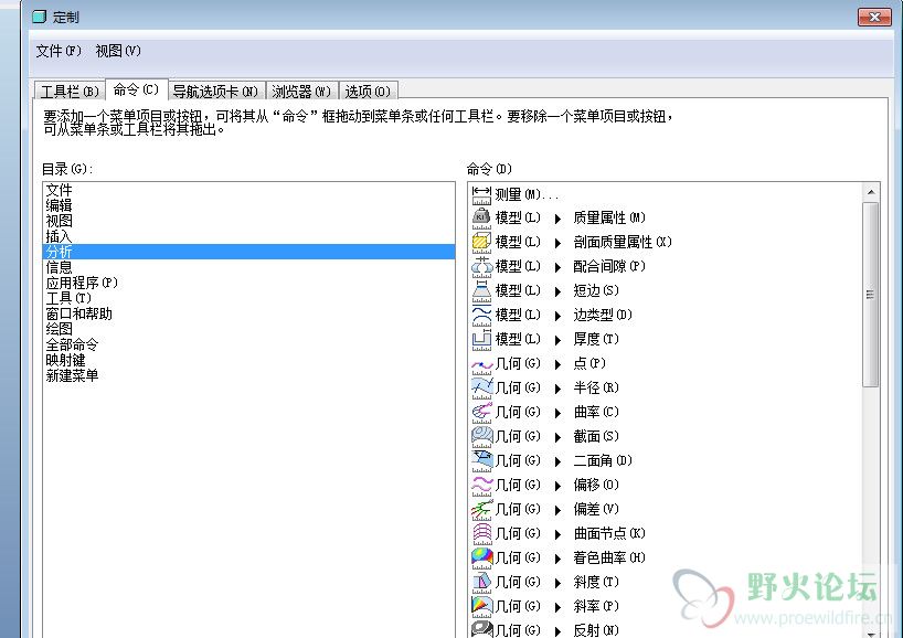

PROE5.0分析栏中单侧体积命令找不到了。定制屏幕里面的命令项也没有找到。急死了。哪位大侠帮帮忙。
这里面也没有,都找遍了。
这里面也没有,都找遍了。

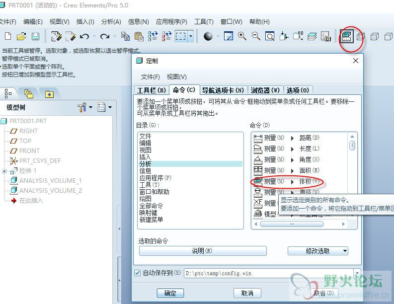

发表于 2017-11-17 21:13 | 显示全部楼层
看图
