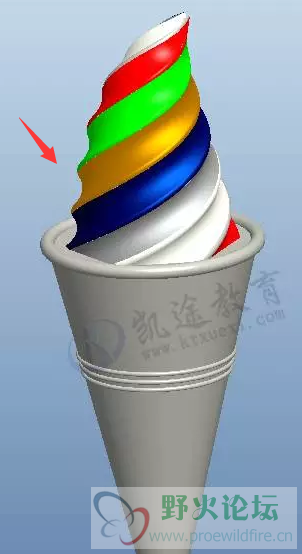

画冰淇淋上面的螺旋的的时候变截面扫描的时候在输入公式时 显示sd10=trajpar*360+20
error构造不好的表达式。
请教大神们这个是哪里错了

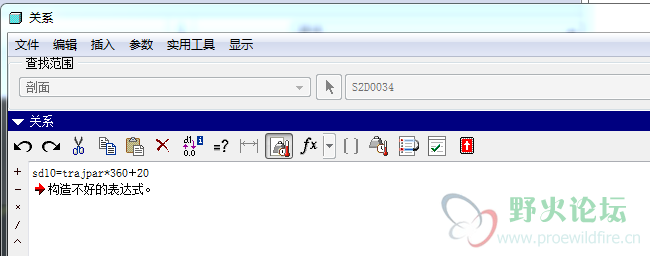

 楼主| 发表于 2017-4-14 15:58 | 显示全部楼层
变截面扫描 输入关系式显示无效符号
error发现无效符号'sd10'。
请教大神们这个是哪里错了  怎么标注sd10

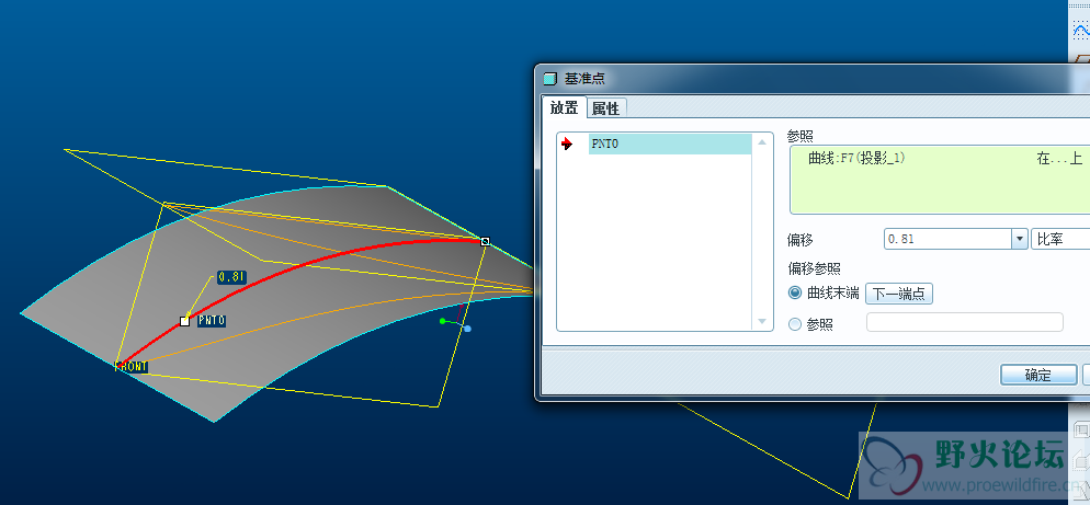

发表于 2017-4-14 20:07 | 显示全部楼层

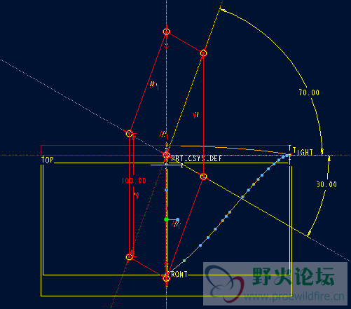

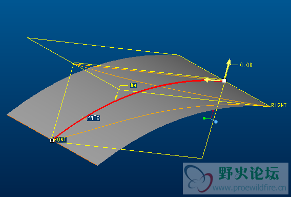

问题:首先你的六边形不是整体的,如果改变角度,就成畸形的了,更何况角度驱动360°
正确的做法:
1.在轨迹曲线上随意做一基准个点

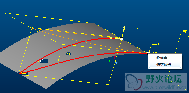

2.使用可变截面扫描,将轨迹修剪
3.轨迹修剪成下图

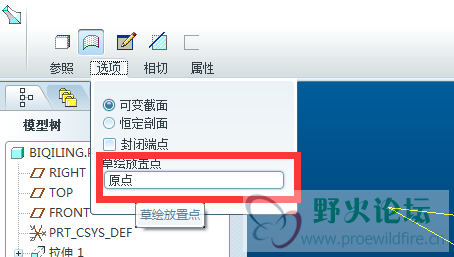

4.选择 选项——远点,然后选择那个刚才创建的基准点

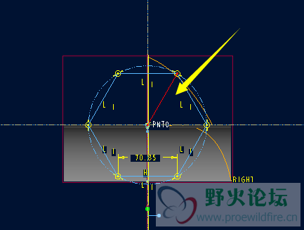

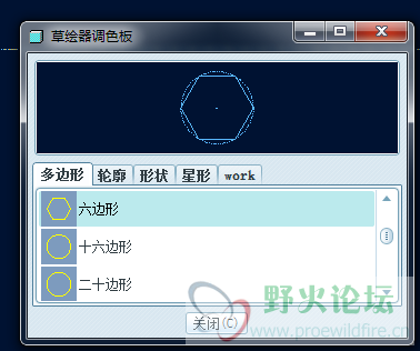

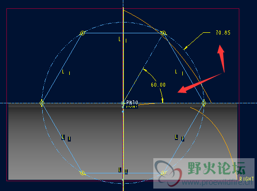

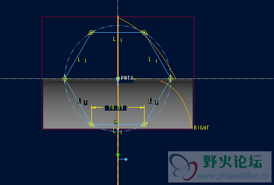

5.进入草绘,选择调色板,选择六边形,将圆心约束到到扫描轨迹顶点,做一条连接圆心和顶点的直线段,并设置为构建线
QQ图片20170414195112.png QQ图片20170414195545.png QQ图片20170414195448.png QQ图片20170414195847.png QQ图片20170414200047.png
6.进行标注,标注仰角和半径(当然也可以标注六边形边长),我这里用半径
最后,使用公式驱动
公式:sd6=trajpar*360+20
          sd8=trajpar*100

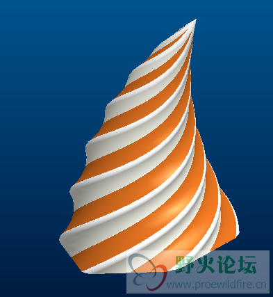

渲染
Proe5.0文件如下:
