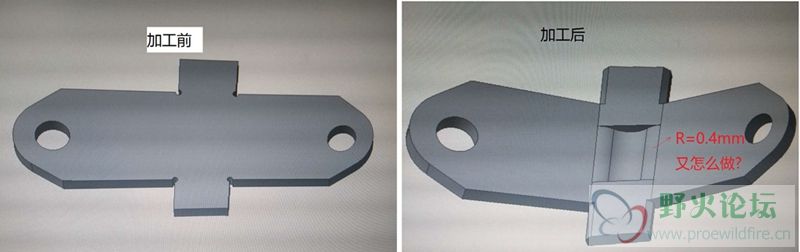

请教各位大帅,此图的零件如何用钣金来完成?请附3D档及相应的配套文件.谢谢了!

发表于 2016-12-11 21:49 | 显示全部楼层
通过图片看那个倒圆角感觉不应该是0.4半径可以倒成这么大,如果你的板厚是0.6的话。钣金折弯半径是分内侧半径和外侧半径的,你说的0.4会不会是内侧半径
 楼主| 发表于 2016-12-12 21:47 | 显示全部楼层
暗菩提 发表于 2016-12-11 21:49
通过图片看那个倒圆角感觉不应该是0.4半径可以倒成这么大,如果你的板厚是0.6的话。钣金折弯半径是分内侧半 ...
是设计上特意做的不均匀壁厚设计.若是做R0.7的又如何做呢?
另外在折弯后再冲压总是提醒失败.为什么?

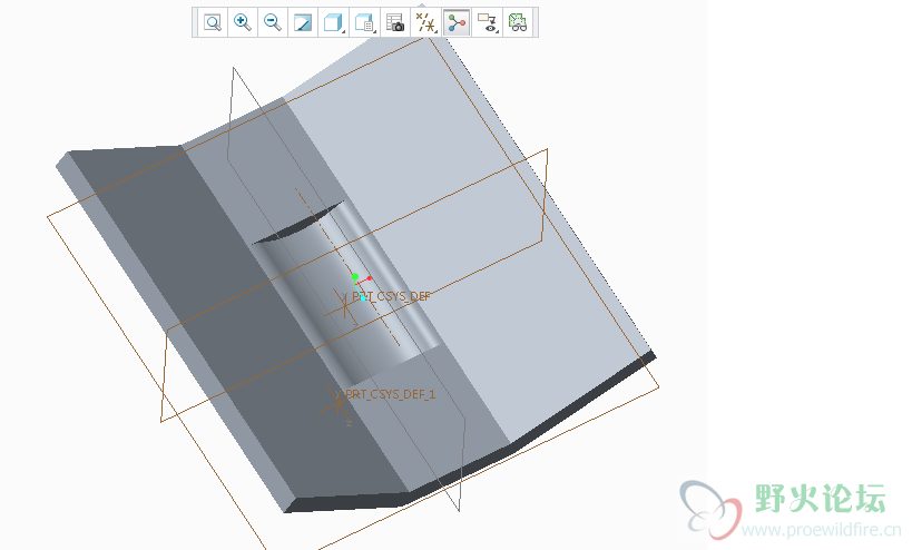

发表于 2016-12-13 00:15 | 显示全部楼层
可以试试凹模,不过我觉得凸模也应该可以做出来的。不过我这个是用同一厚度钣金做出来的

发表于 2016-12-13 00:16 | 显示全部楼层
下面那个是模具
1027
64
1898
发表于 2016-12-13 00:30 | 显示全部楼层
可以考虑下先成型再折弯
 楼主| 发表于 2016-12-15 19:52 | 显示全部楼层
这个好做出来.还要加上折弯.
 楼主| 发表于 2016-12-15 19:54 | 显示全部楼层
暗菩提 发表于 2016-12-13 00:30
可以考虑下先成型再折弯
这个接近设计意图.只是未加入尺寸条件.可以上传3D档的给大家看看.
1027
64
1898
发表于 2016-12-15 21:29 | 显示全部楼层
CREO3.0的要吗?
bj.prt.zip
47.54 KB, 下载次数: 12
112
122
发表于 2016-12-23 16:25 | 显示全部楼层
3.0的我合适,谢谢了...
