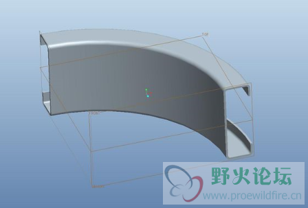

发表于 2016-12-11 01:50 | 显示全部楼层 |阅读模式
最近刚接触钣金,看到了这种钣金件。我用 PROE5.0 展开,但一直失败,好像要控制变形,这个变形要如何控制,一直搞不清楚,所以来请教各位,像这种钣金要如何展开,最好带步骤说明,不胜感激!!!

个人看法
建模可以这样做,但是实际钣金件应该做不了吧?
两侧变形那么大,估计都要拉裂了···
觉得建模还是应该以实际加工为基础···

 楼主| 发表于 2016-12-11 13:13 | 显示全部楼层
这个图是我在网上截的,实际钣金我见过有这种,只是弧度可能没那么大。
发表于 2016-12-12 13:58 | 显示全部楼层
一些延展性好的钣金可以做成这样的,但不常见

这个展开有实际意义吗

用0.8到1.0板厚的折弯,然后再滚弯,但没有实际意义,我这边直接用方管滚弯
发表于 2017-10-6 12:17 | 显示全部楼层
这个展平了也不是准确的,拉伸太多   软件计算不准确的   大R角软件计算都不准确的
