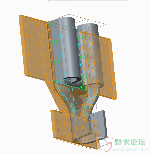

求大神帮忙看一下,前面3个部分只有一个混合的时候能展开,但是后面加了一个混合就展不开了,两个混合也分别选成了变形区域,麻烦大神指导,谢谢!
顺利展开
顺利展开
两个混合部位展不开
两个混合部位展不开
duanzi.prt.rar
77.75 KB, 下载次数: 30
钣金图的文件

发表于 2016-12-6 16:01 | 显示全部楼层
在第二个混合中的两个截面中间打断!
你没有上冲头,没有哪些特征了.
creo3.0 prt

 楼主| 发表于 2016-12-8 10:41 | 显示全部楼层
hbabc 发表于 2016-12-6 16:01
在第二个混合中的两个截面中间打断!
你没有上冲头,没有哪些特征了.
creo3.0 prt
大神,把第二个混合中间打断,然后再把凸模那个删了,可以完全展开了,还有两个问题请教您一下,就是中间打断的作用是因为什么啊?还有就是有凸模的情况下就无法完成展平是吗?谢谢!

发表于 2016-12-8 11:54 | 显示全部楼层
ymm19930128 发表于 2016-12-8 10:41
大神,把第二个混合中间打断,然后再把凸模那个删了,可以完全展开了,还有两个问题请教您一下,就是中间 ...
第二个混合中间打断是因为这个特征的两侧的特征截面你打断了,段对段,段数要相等,有凸模可展平,你没有给凸模,只好删了。
