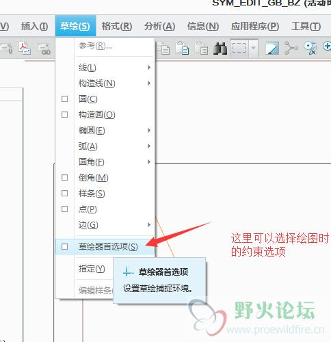

CREO里面,默认的球标方式里面没有GB用的符号,需要改变球标形状时,那应该是怎样去做呢?
思路大概是这样的:首先,绘制国标的横线图形-》添加参数化可变文本(字体大小自适应缩放)-》定义线属性,然后就可以更改球标符号了。 1.jpg

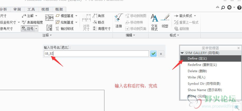

1. 在符号库里面新建,名称任意,例如“GB_BZ”之类的,定义:在绘图模式下面绘制好一条横线;

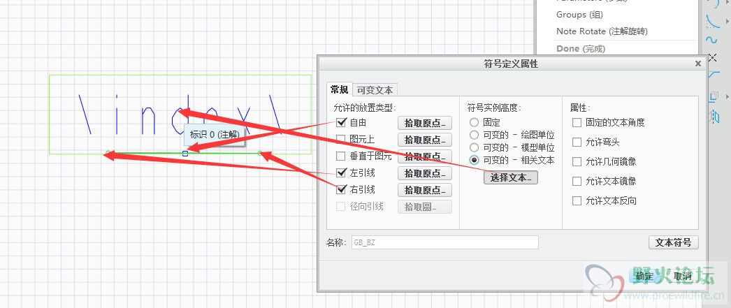

2. 在横线上方添加可变文本,一般情况下我们这里需要添加的为零件序号,即是\index\,步骤为:插入-注解-进行注解(瀑布式菜单里面)-自由点(一般在横线上方居中点)-在弹出的对话框中填入\index\ , 打钩-完成;
3. 定义横线的属性: a. 自由点定义,一般选择横线上的中点;
                                 b. 左引线,选择横线的左端点;右引线,选择横线右端点;
                                 c. 可变文本,选择刚才添加的\index\;
4.写入-完成(这里相当于保存);

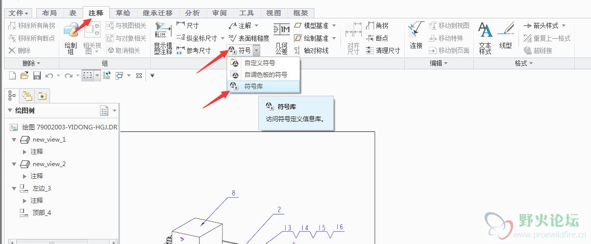

5.回到表的页面,在左边的绘图特征数里面,选中表格,右键属性:在弹出的窗口里选择BOM球标-类型-自定义(选择前面建立好的GB_BZ);
6. 确定后可以看到球标的圆圈已变成国标的横线形式, 但数字的大小,位置及横线的比例未必理想;可以回到第一步里面,有重定义的选项,绘图模式下重新修改至合适位置。
