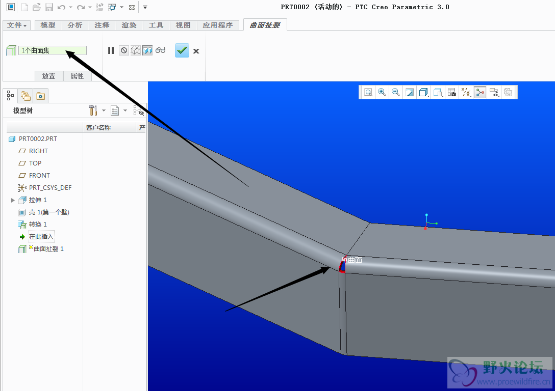

怎么有个尖角,怎么转成图1那样,我做的出现了尖角怎么办

用扯裂做

看完这三张图片你应该明白了。
你画的没问题,只是有些步骤要改一下。看后面两个图片。
其实这里面有两个步骤,边折弯跟扯裂连接都要先,如图:红箭头对应红箭头,黑箭头对应黑箭头。应该秀明白了 ...
最后曲面扯裂,这样才能展开。你是在第二张图片的过程中有误。
287
408
发表于 2016-12-2 15:58 | 显示全部楼层
不是很懂图片上传后哪张在前面哪张在后面,我明明是第二张先上传的。你就按第二,第一,第三。这样的顺序看吧。

 楼主| 发表于 2016-12-5 09:17 | 显示全部楼层
724976328 发表于 2016-12-2 15:56
看完这三张图片你应该明白了。
做了出来了,十分感谢
