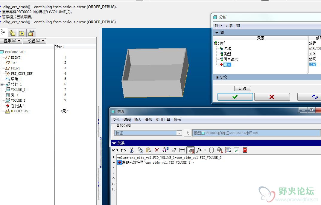

volume=one_side_vol:FID_VOLUME_1-one_side_vol:FID_VOLUME_2
error发现无效符号'one_side_vol:FID_VOLUME_1'。
proe 3.0   5.0  和creo 3.0 都试过了 都提示同样的问题 是哪个地方没做对吗?

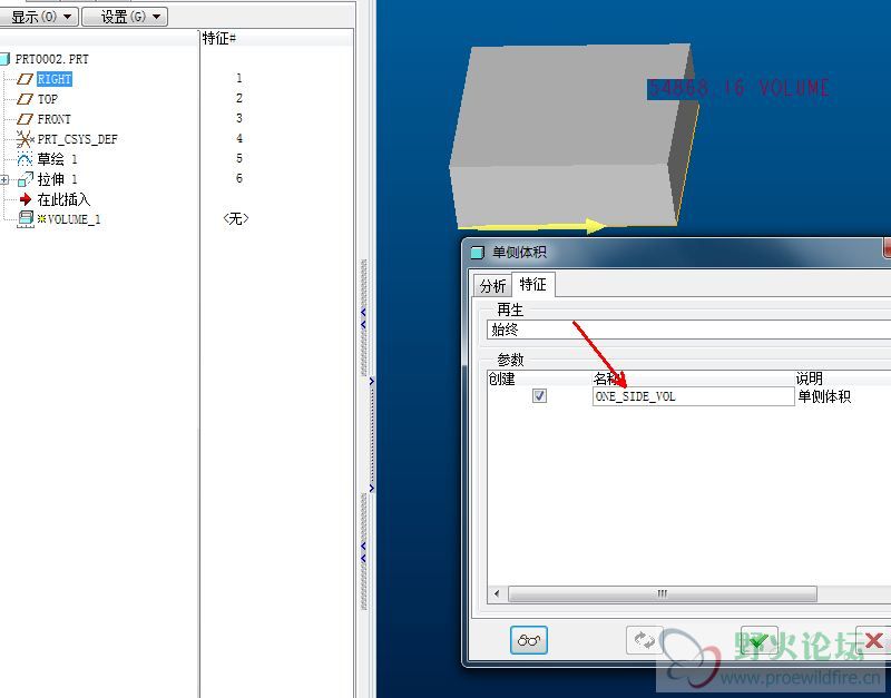

问题解决了 复制箭头参数名称 关系验证成功

是关系式的名字跟单侧测量的名字不一致
