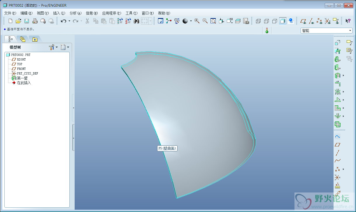

这个是用旋转壁画的钣金,不知道如何展开,求教各位大神指点

最好画成曲面,再用展平面组展开

没做过旋转壁

搜索一下球面展开有类似帖子

试了一下展平面组,好像球面也是展不开
