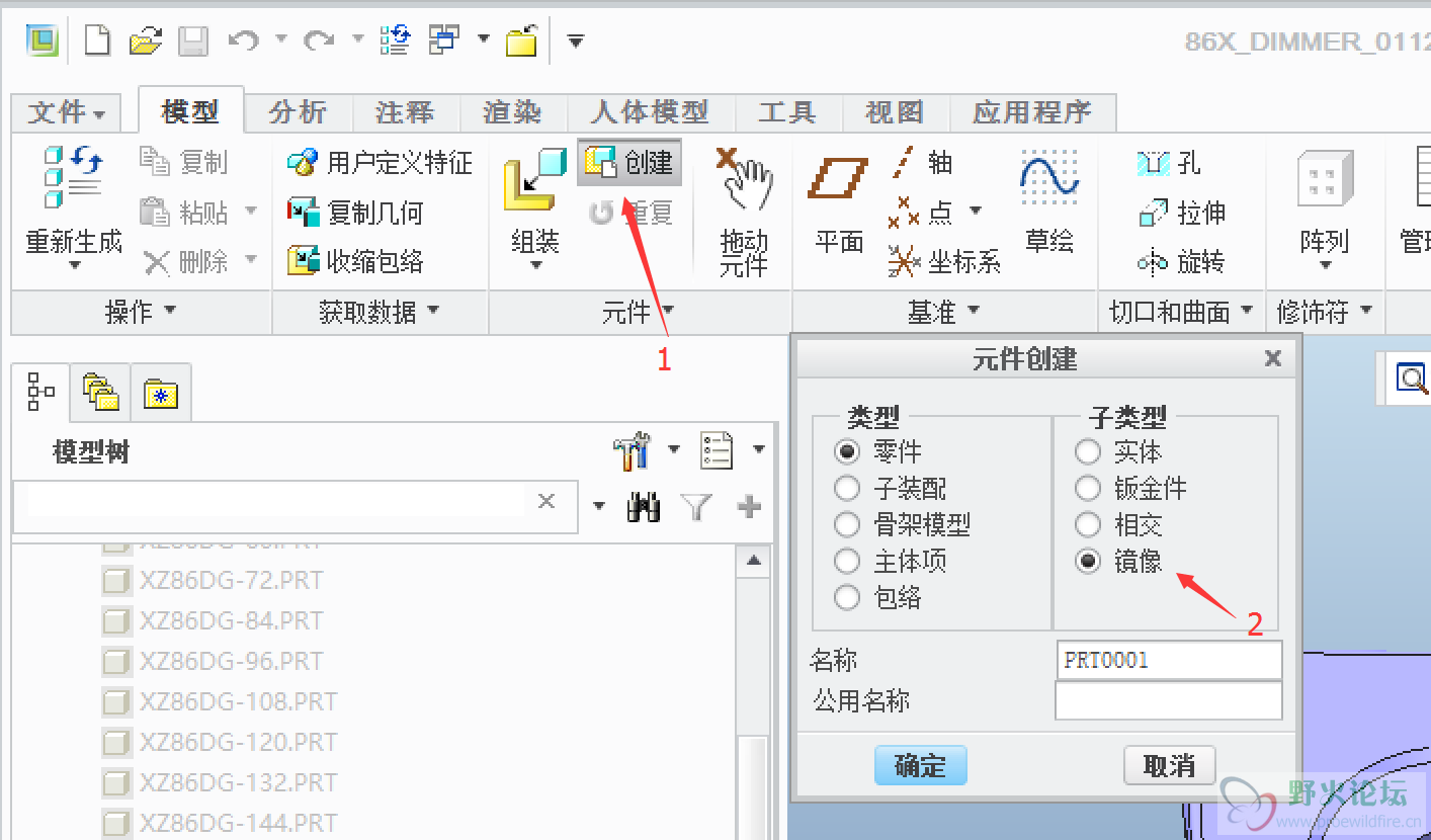

在装配环境中怎么用镜像,为什么我想镜像组件时,镜像命令是灰色的?

发表于 2016-11-20 13:41 | 显示全部楼层
如下图,希望可以帮到您

发表于 2020-10-2 18:12 | 显示全部楼层
可以再创建零件镜像楼上有人说了,还有一种是重复装配,就是点击要镜像的零件复制粘贴,再点选零件的约束关系

怎么没有镜像选项呢?
