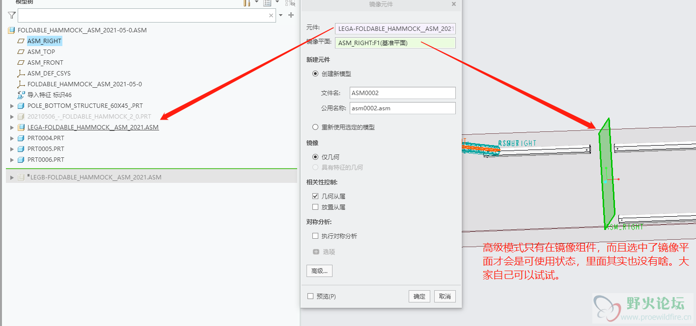

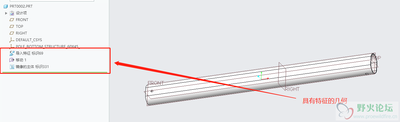

如图所示,在组件模式选择镜像零件后,有以下命令。

这些都是针对镜像零件的一些操作,有创建新模型,和重新使用选定的模型,创建新模型的话就是重新建一个零件了。这样的话就是两个零件了。一般都使用重新使用选定的模型。

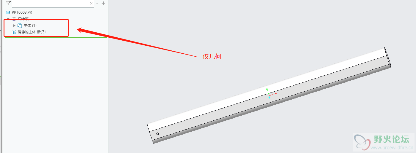

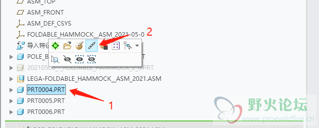

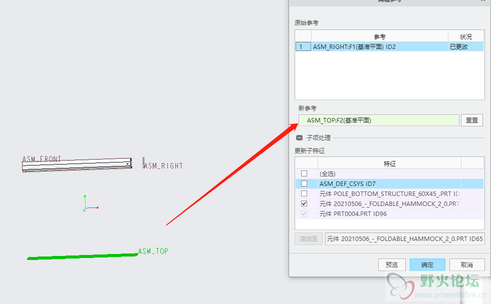

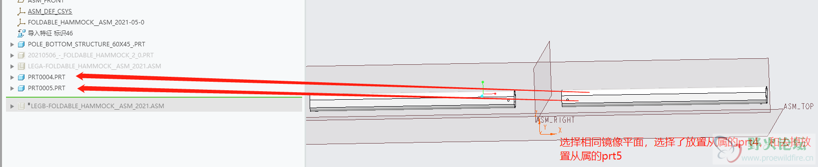

镜像下的几何和具有特征的几何就是字面意思。
