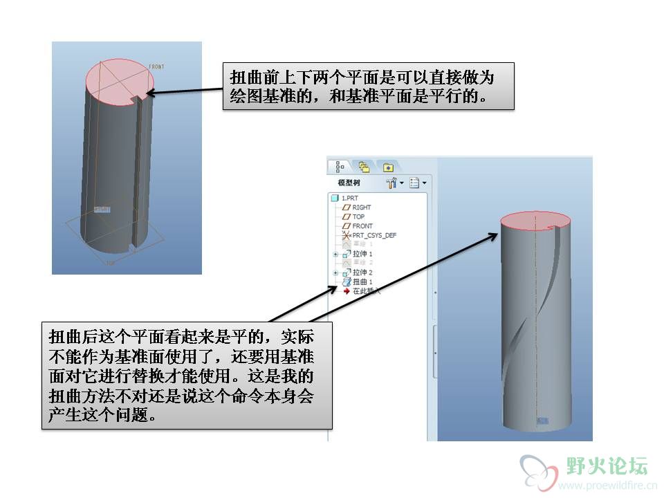

扭曲后这个平面看起来是平的,实际不能作为基准面使用了,还要用基准面对它进行替换才能使用。这是我的扭曲方法不对还是说这个命令本身会产生这个问题?

一般少用扭曲这种命令,除非你是画着玩的,别说你的平面不是平的,那条沟也是不规则的变形了,实际当中没个卵用

扭曲 在概念化 设计时候 可以使用。

也就是说工业化的时候还是如2楼所说要少用为妙,creo还没出来时我用这个扭曲中的拉伸把一个小产品拉长过,结果改的时间比新建一个零件还多。
