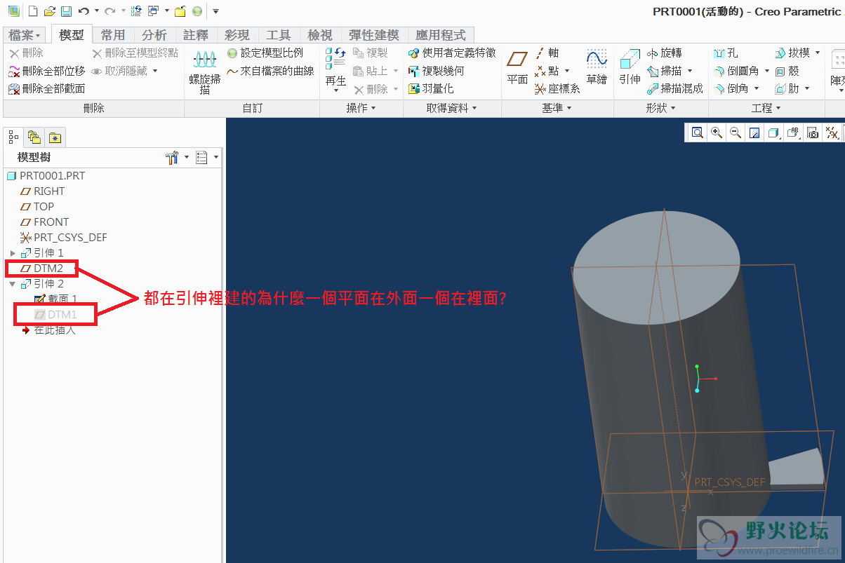

請問為什麼我在引伸裡創建的平面沒有包在引伸裡
居然在外面?
試了好幾次 有時候是兩個平面都在外面...
用別台電腦的CREO 2.0也這樣
野火5.0的就不會
是CREO 2.0版的特色?

发表于 2017-2-16 15:01 | 显示全部楼层
在外面创建的 大家都可以参照它 在拉伸里面的 只能是这个拉伸可以参照它

 楼主| 发表于 2017-2-16 15:04 | 显示全部楼层
對 但我要讓新平面在裡面

发表于 2017-2-16 15:07 | 显示全部楼层
你把那个平面拉进去拉伸里面就行了 前提是拉进去的平面不能与其它特征有父子关系

 楼主| 发表于 2017-2-16 15:08 | 显示全部楼层
可是為什麼會這樣?原則上在拉伸裡面創的平面不是會就在該拉伸裡面嗎?

发表于 2017-2-16 21:02 | 显示全部楼层
进入拉伸,选择草绘参照时,创建一个基准平面,然后选择这个面为草绘参考,就会放在里面

 楼主| 发表于 2017-2-17 04:12 | 显示全部楼层
我有試了 謝謝
原來是要在草繪設定裡的平面才會包在裡面
所以最多只能包兩個是嗎?

发表于 2017-2-17 20:41 | 显示全部楼层
进入草绘后暂停,然后你自己创建几个基准试下,我没测试

 楼主| 发表于 2017-2-17 22:47 | 显示全部楼层
有 我試了建三個平面 只要不在草繪設定裡的都不會在裡面

发表于 2017-2-18 23:20 | 显示全部楼层
只要在拉伸命令内部用到,参考里或者草绘里,就可以包含在里面,可以包含多个
