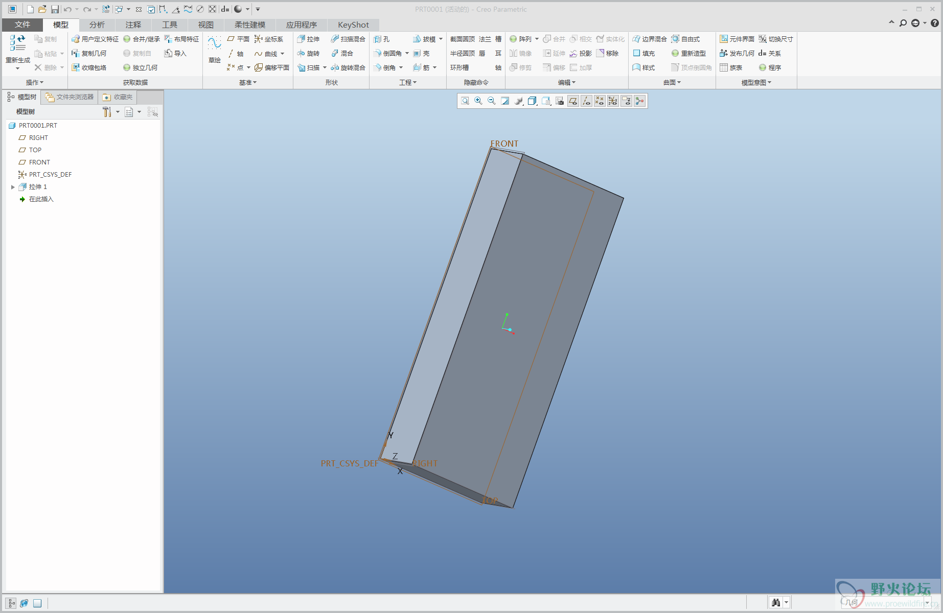

由于FX3800黑屏不稳定问题,换了一块ATI的7740,win10还不支持其认证的驱动程序,无奈换成win7-64,
以为可以用了,
却发现,Creo4.0打开一个组件后,再打开一个零件时,3D模型移动到屏幕右侧就会变形,被无限拉伸,
M030,M040都换过,驱动程序也换过,没变化
什么问题?
示例:建好一个规整的长方体:
做一个规整的长方体
做一个规整的长方体

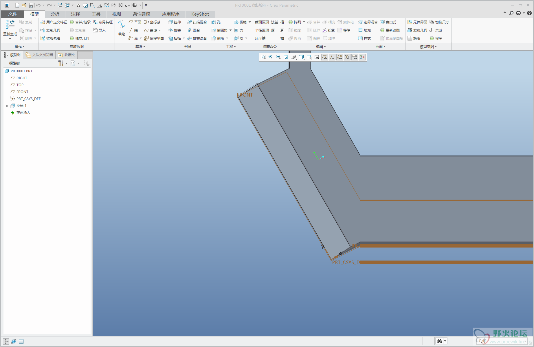

规整的长方体移动到屏幕右侧就被无限拉伸变形:
移动到屏幕右侧旋转,就会变形
移动到屏幕右侧旋转,就会变形
发表于 2018-4-1 11:02 | 显示全部楼层
我觉得应该是显卡问题
2272
341
3197
发表于 2018-4-1 13:30 | 显示全部楼层
这种现象是由于显卡驱动没装好或者是显卡驱动不匹配,注意显卡驱动并不是越新就越好,多找几个版本试试,看看哪种效果好就用哪种

我怀疑的也是显卡驱动或者显卡本身,
这个7740显卡ATI官方没有给驱动,只有戴尔的官网上有这个显卡的驱动,
对应M6400和M6500两款机器,三个版本的驱动,
M6400对应的驱动最老,装上没有变形,但是拖得跟幻灯片一样,选择一条线一个面都要重生很久,慢得完全没法用,
M6500的机器对应的8.681驱动可以常规使用,但是Creo 4.0 无法打开(确认Creo安装没有问题,且用N卡FX3800可以正常打开),
M6500对应的新一些的驱动8.702 是ISV认证驱动,是目前找到的唯一一个可以成功安装并且运行Creo4.0的驱动版本,但就是在 子装配中 或 子装配的零件打开 会变形,其他状态不变形。
其他第三方网站、软件提供的驱动程序(更新的版本号) 都存在 要么黑屏、要么无法识别硬件、要么无法安装 的问题(写的支持7740 win7-64 也无法安装)。
综合这些现象和发布时间,很有可能是7740这块显卡已经不能满足Creo的需求了。

问题已解决,基本确定是 显卡驱动问题,7740还是比较老了,没有对应新的驱动程序,不满足Creo的要求了。
换成7820的卡问题消失,最佳驱动版本 13.251(13-12)。
显卡功率从FX3800的100瓦 降至 7820的50瓦
