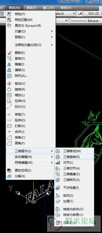

发表于 2017-1-3 09:56 | 显示全部楼层
是 不是要这样

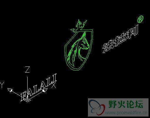

发表于 2017-1-3 12:53 | 显示全部楼层
3R命令,UCS命令都可以

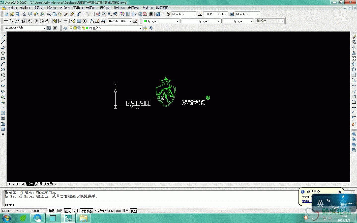

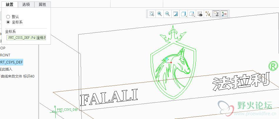

 楼主| 发表于 2017-1-3 22:00 | 显示全部楼层
bekehanmu 发表于 2017-1-3 11:23
在CAD里面,由XY平面旋转到XZ平面?
我是以世界坐标为绘图坐标,旋转后导入proe还是在zy平面,也不知道怎么回事

 楼主| 发表于 2017-1-3 22:03 | 显示全部楼层
暗菩提 发表于 2017-1-3 12:53
3R命令,UCS命令都可以
表示ucs鼓捣了很就就是没弄好

发表于 2017-1-3 22:38 | 显示全部楼层
何必相恋 发表于 2017-1-3 22:03
表示ucs鼓捣了很就就是没弄好
导进去很顺利呀,不过CAD里要用shift+中键或者侧视图视图下用3R命令
