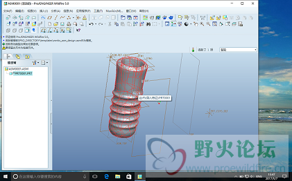

本人小白一枚  想问一下这个算是实体了吗 还是就是几个面这个是扫描的然后通过geomagic进行曲面,转化为实体后。

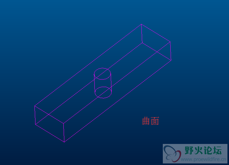

发表于 2017-5-7 15:11 | 显示全部楼层
是不是实体,可以用拉伸去材料验证:
1.如果用可以在此基础上完成实体去材料,那么就可以得出结论,原图为实体
2.反之则为曲面或者面组

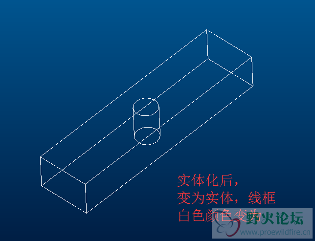

发表于 2017-5-7 17:32 | 显示全部楼层
切换到隐藏线模式,显示白色线框是实体
回复 2 0

发表于 2017-5-7 17:58 | 显示全部楼层
不知道是曲面还是实体
变为线框模式:
对面组实体化后
 楼主| 发表于 2017-5-7 18:47 | 显示全部楼层
295672500 发表于 2017-5-7 17:58
不知道是曲面还是实体
变为线框模式:
那我在这个里面怎么变成实体啊

 楼主| 发表于 2017-5-8 18:58 | 显示全部楼层
gnaixue 发表于 2017-5-8 11:28
选中曲面或曲面组,点编辑,实体化
我这个是扫描的图片 ,然后实体化是灰色的不能点
