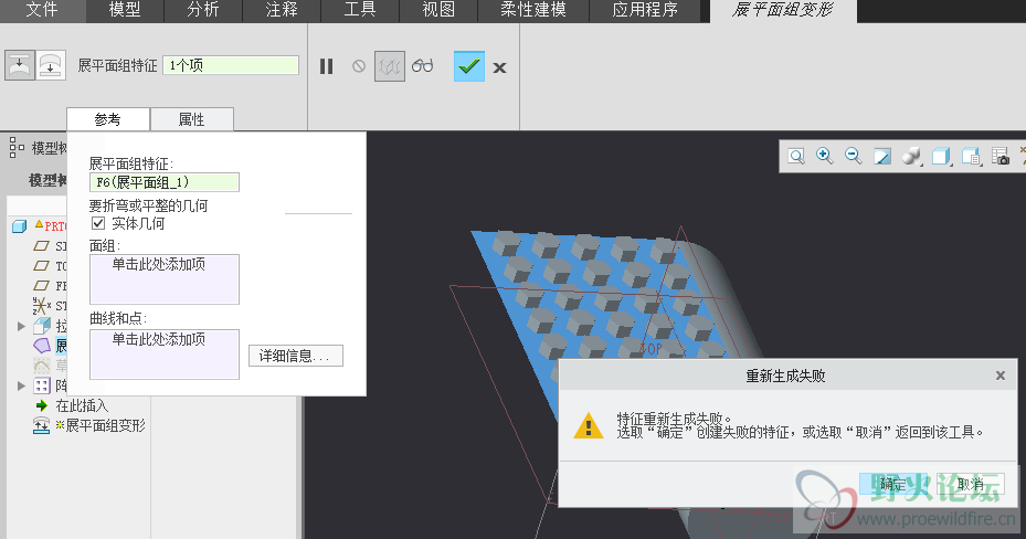

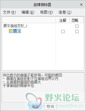

如图!为什么变形不回来???

发表于 2017-7-8 09:00 | 显示全部楼层
把下面的面组也选上,选展平后的面

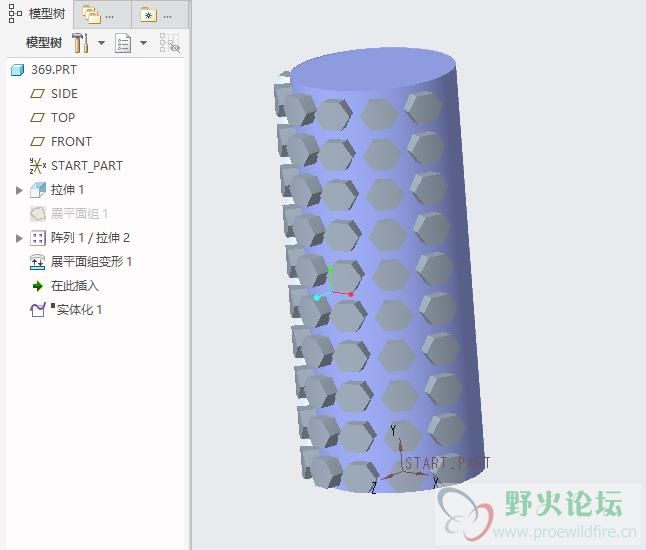

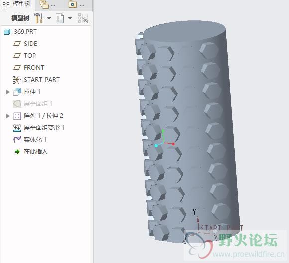

发表于 2017-7-8 09:11 | 显示全部楼层
creo4.0版本。仅供参考。。。
369_xg.prt.zip (170.34 KB, 下载次数: 16)
