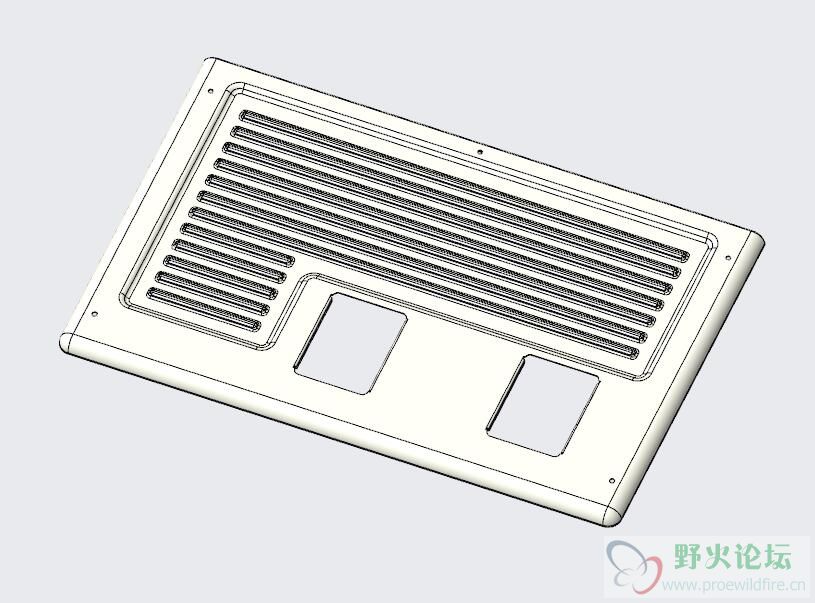

附件是一款产品的上盖,现在磨具开出来,产品做出来怎么都没办法解决变形的问题,请哪位大神帮帮忙有什么好的方法在小的改动下能解决这个问题,感激不尽

发表于 2017-5-23 09:50 | 显示全部楼层
这么大一块壳1MM厚?

 楼主| 发表于 2017-5-23 10:09 | 显示全部楼层
lonelies 发表于 2017-5-23 09:50
这么大一块壳1MM厚?
是的,厚度有问题吗

发表于 2017-5-23 10:13 | 显示全部楼层
结构尽量对称

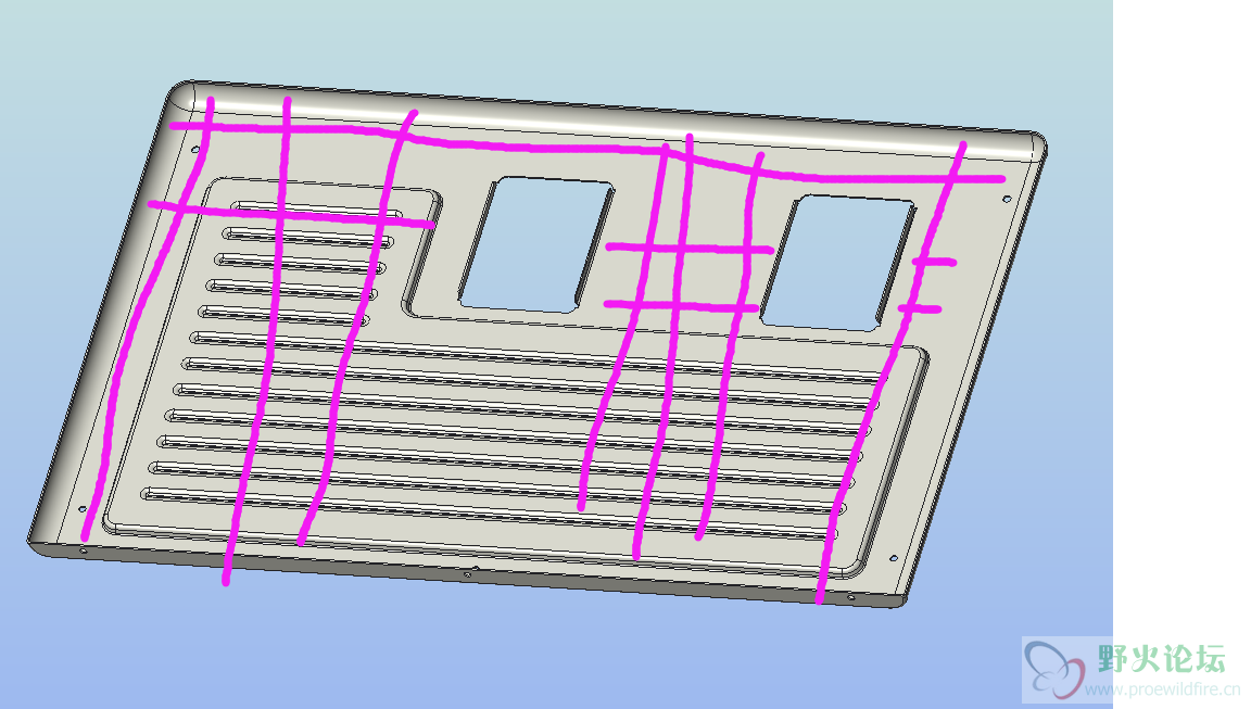

 楼主| 发表于 2017-5-23 10:16 | 显示全部楼层
有没有其他的办法,现在这个零件磨具已经开出来了
136
206
发表于 2017-5-23 10:25 | 显示全部楼层
产品上加 筋条,或者问下模具师傅,增加保压时间是否可以解决!

 楼主| 发表于 2017-5-23 11:00 | 显示全部楼层
现在上面已经加了很多筋条,是不是加筋条的方式不对,请指教

406
566
发表于 2017-5-23 13:06 | 显示全部楼层
尝试在这些地方拉点筋呢。凸模上来几刀?
