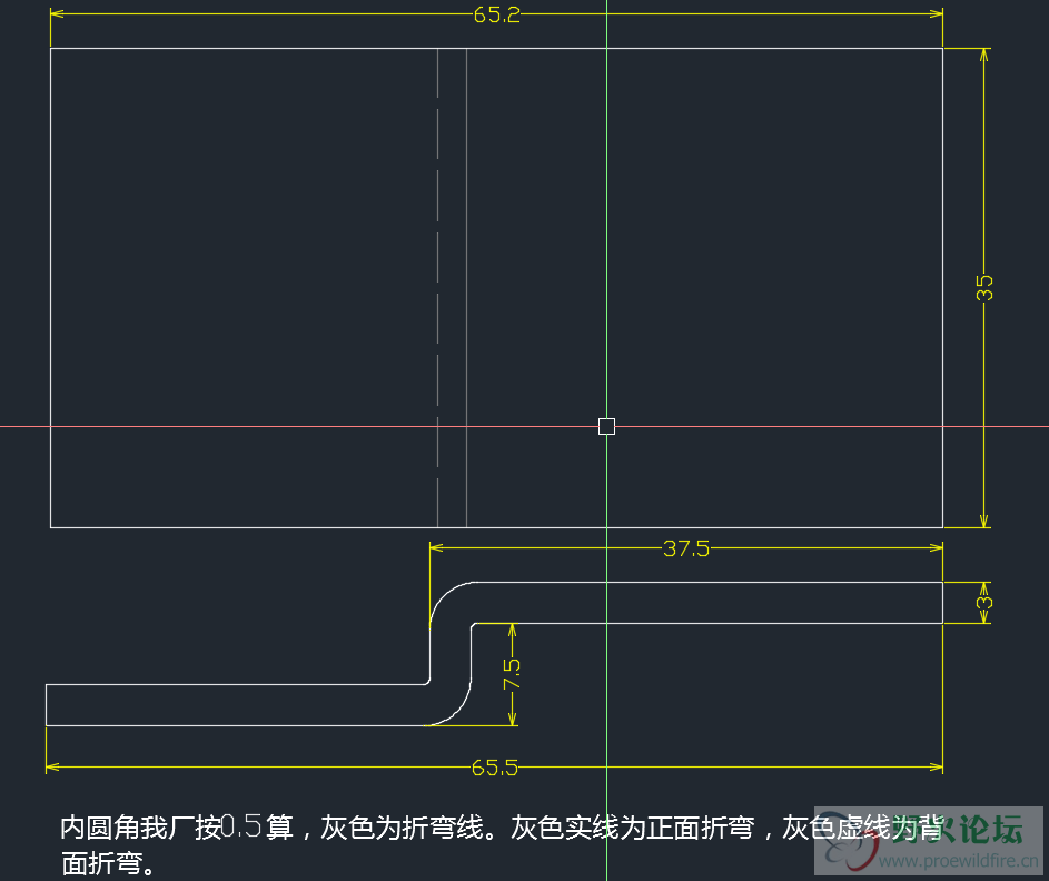

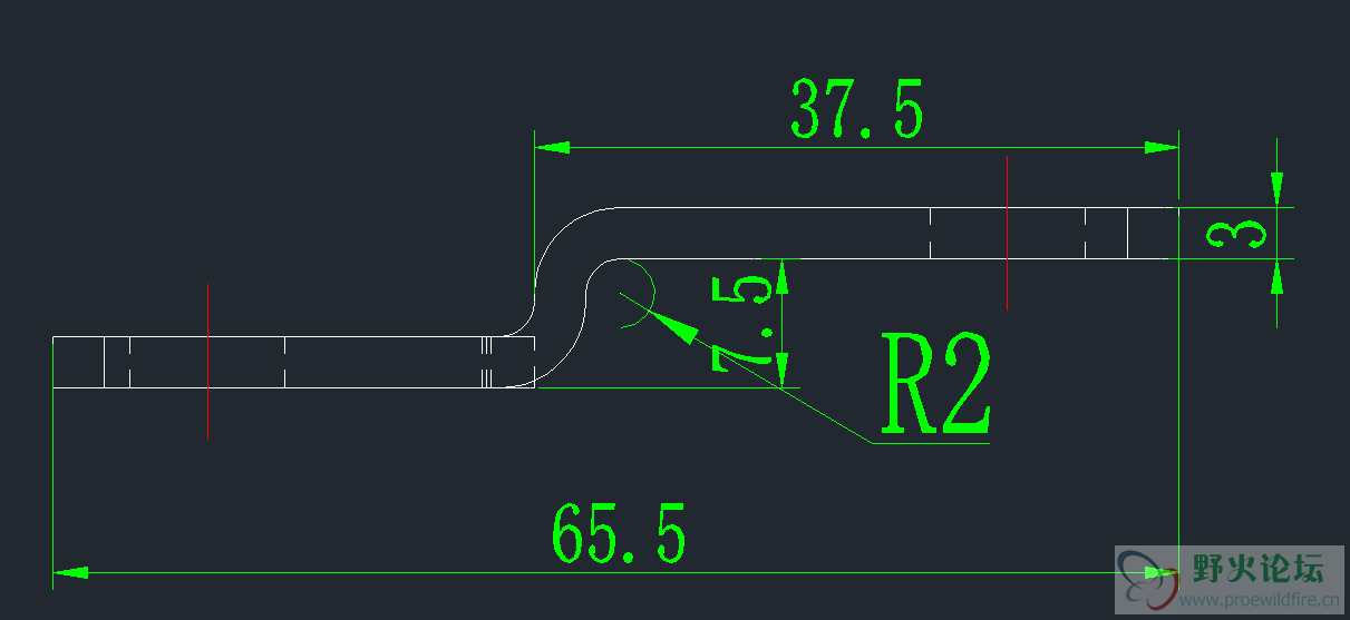

这个展开长度怎么计算呢
是否可以  28+34.5+4.5+2*0.4*3=69.4呢
初学,心里没底
冲压和折弯会有区别么
真的感谢了

发表于 2016-11-19 10:18 | 显示全部楼层
这是我厂现在的算法,仅供参考!
Triple H
106
151
发表于 2016-11-19 20:06 | 显示全部楼层
如果是直接用折弯机折,一般用18或24的槽,折弯内钣金标准是R3左右;其实板3个厚了,精度没有那么高的要求,如果是直接剪板下料的,好都钣金师傅就是这样算:
37.5+31.5+10.5-6*2=67.5
其实你这个件直接用折弯机折的话设计是有问题的,高度值太少,上面说了,得用18或24的槽,所以折边理想量至少是9甚至是12,而你的第二刀是没法下刀的。这种设计很伤机器~~~~

发表于 2016-11-21 13:44 | 显示全部楼层
我们公司的算法:展开尺寸是69,3mm的板料,折扣系数是5,这个是按标准的折弯刀算的。
实际上这个产品折弯是折不出来了,得用模具冲压。
74
发表于 2017-1-15 23:43 | 显示全部楼层
在我们厂这个高度太低,不能直接用普通折弯刀的,得用段差模来段
