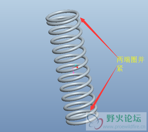

两端没并紧一圈
两端没并紧一圈

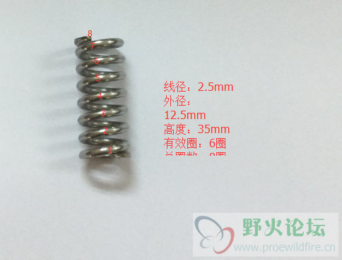

我需要的是这种的画法
我需要的是这种的画法
如图我需要的是两端圈并紧一圈的画法,论坛的帖子都没有讲述两端并紧一圈怎么画,有没有大神有方程式或是告诉一下并紧的画法,我用的软件是Creo Parametric 2.0!

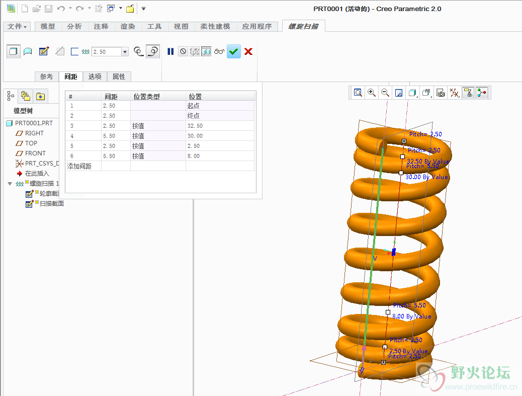

发表于 2016-10-28 11:02 | 显示全部楼层
你自己慢慢研究下吧,
是不是比关系式要简单些,

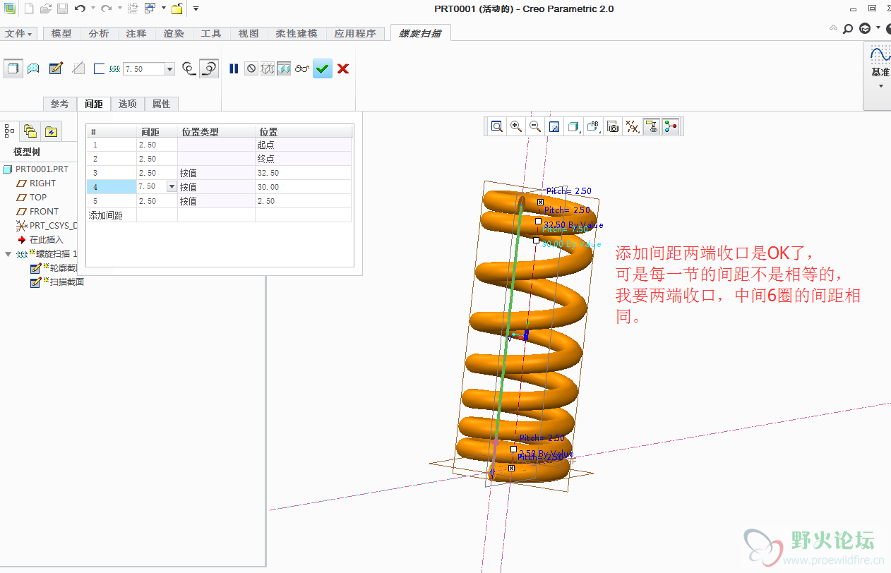

 楼主| 发表于 2016-10-28 11:35 | 显示全部楼层
zjdygdcq 发表于 2016-10-28 11:02
你自己慢慢研究下吧,
如下图,怎么才能是中间的间距是一样的?

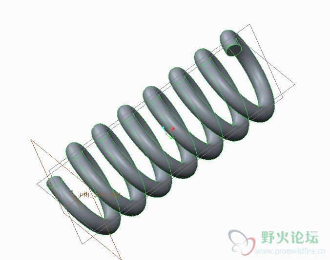

 楼主| 发表于 2016-10-28 11:50 | 显示全部楼层
歪打正着做出来了,不知道对不对,但这是我需要的效果。

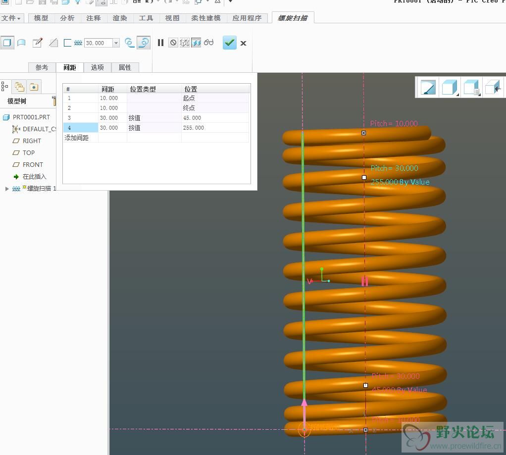

发表于 2016-10-28 13:31 | 显示全部楼层
分成三段螺距,弹簧郎端自然收缩了
