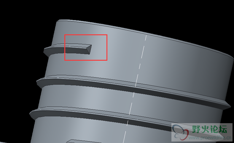

请教各位 这是一个纯净水瓶   这里的螺纹收尾 该怎么处理?

发表于 2016-10-5 14:45 | 显示全部楼层
使用旋转混合命令,和proe螺纹收尾方法差不多。

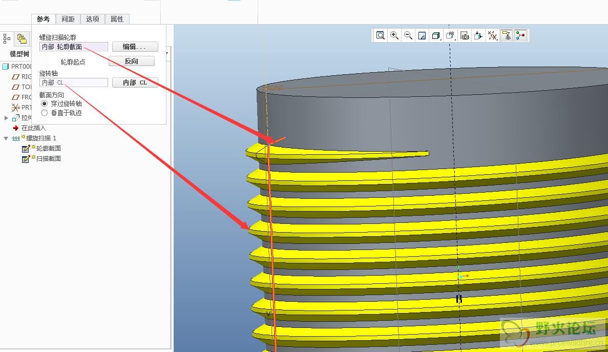

螺纹收尾不都是这样处理的吗:

把你草绘的螺纹扫描那条线拉长点
发表于 2016-10-5 15:29 | 显示全部楼层
你草绘的轨迹线应该是一条直线吧。在直线的两头各添加一段转折的直线,这就是进刀和退刀了。
195
232
 楼主| 发表于 2016-10-5 15:55 | 显示全部楼层
嗯 多谢啊 原来是这样啊   受益匪浅

atgs 发表于 2016-10-5 14:52
螺纹收尾不都是这样处理的吗:
多谢演示
