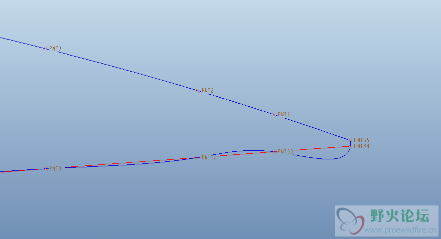

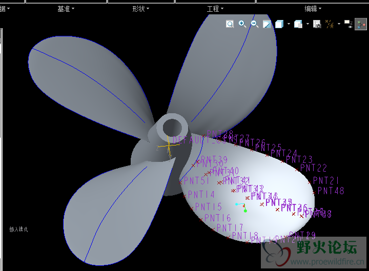

    最近在建一个叶片(由40段组成),从基本的翼型数据导入开始就碰到了一些问题,主要与从ibl文件导入的曲线有关。
    一、最大的问题在于尾缘的曲线走向不合我的心愿
    如图,红色的是我想要的曲线,但是,这样的曲线不是一整条闭合的曲线,这样会造成两个问题:将这条线分成主体和尾缘两部分,1.将主体混合好以后再混合尾缘,存在尾缘无法全部混合(部分尾缘长度较小,proe在混合过程中将一条线当成一点,且有部分尾缘干脆混合不上)、混合好的部分主体与尾缘边界线不相交(稍作延伸也无法修剪)的问题;2.将两条线做一条链进行混合,有部分段混合不上。

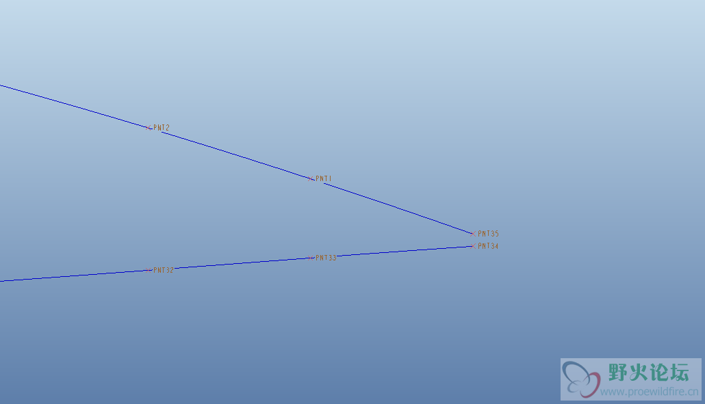

   二、在导入ibl文件时,还有一个问题:如下图所示,ibl文件中在同一section中分了两条curve,但导入以后只出现了一条curve,尾缘的线消失了。且在同一ibl文件中输入多个section的curve时,最后一个section中尾缘的curve消失,这个现象与段数无关,消失的总是最后一个section的第2条curve(一个section就两条curve)。若重新连一条线,在边界混合选链时,这两条线无法选作一条链。
    对于第一个问题不知道是否可以通过控制曲线精度或其他参数进行调控,对于第二个问题,不知道有没有大神能够解释一下这种现象。

发表于 2016-10-3 12:39 | 显示全部楼层
曲线拟合一下就是一条线了:复制——粘贴——按shift加选,选逼近模式——确定
其实你说的我不太明白,你这样边界混合会收敛的,面做大一点拿来裁剪

发表于 2016-10-3 16:39 | 显示全部楼层
这个我觉得可以用ISDX模块呢,用来自基准的曲线就可以在ISDX里编辑了,可以加节点也可以打断,要加曲线也可以加,还能调端点的切线和阶次来调整曲线,做好后把曲线按2楼的方法变成一个。这个模块用的比较少点,只想到这么多了

一般曲线不要封闭,选择逼近求解,尾部尖角使用圆弧过渡,实际加工也应该尾部导圆角吧
    根据5楼的提示,我试了一下:将点坐标导入proe,通过草绘两条样条曲线组成一个封闭曲线,尾缘两个点是一条线,交接处通过相切约束。29个截面可分作几段边界混合,但尾缘出现了很多线,线与线之间是很多的破面,不知道该如何处理。
    另外,复制曲线时出错,提示“加亮的接头有大于5度的角,无法逼近链”。我一个截面的曲线是ibl中分两段导入的,如果要改善这种状况,应该如何做?如果要改变节点约束,又应该如何操作?

 楼主| 发表于 2016-10-12 11:10 | 显示全部楼层
将尾缘部分延伸,再通过扫描的方法切除,虽然不太精确,但已心满意足
