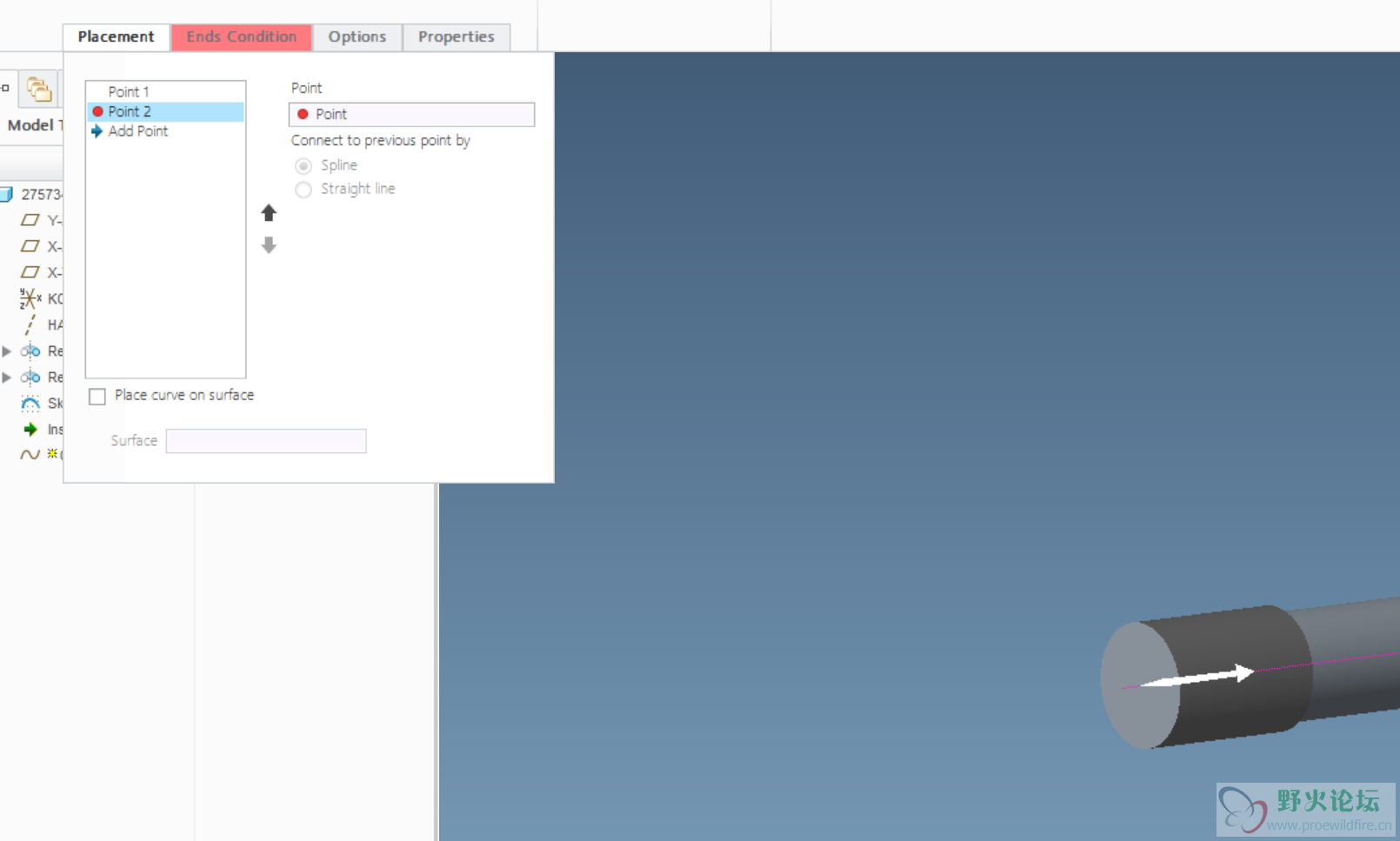

关键是曲线不会画,模型中什么都没有,只用一个点一根轴就画出来了。
2017-07-30 15_07_07-2757341715_KABEL (Active) O__PROE_EW_BG_BGE_6_e-line_2757341.png 2017-07-30 15_08_16-2757341715_KABEL (Active) O__PROE_EW_BG_BGE_6_e-line_2757341.png

两点产生的空间曲线,属性上面出现红色表示有问题,其实是少了参考点,是参考了外部点, 现在找不到外部点所以出现红色,所以你以为就是一个点跟一根轴就可以出曲线,那是不能的

电缆模块

 楼主| 发表于 2017-7-31 13:06 | 显示全部楼层
zjdygdcq 发表于 2017-7-30 15:37
两点产生的空间曲线,属性上面出现红色表示有问题,其实是少了参考点,是参考了外部点, 现在找不到外部点 ...
多谢大神。
有没有推荐的帖子看下
发表于 2019-1-5 08:38 | 显示全部楼层
这个很简单的,就是至少有两个及以上的点就可以确定曲线
