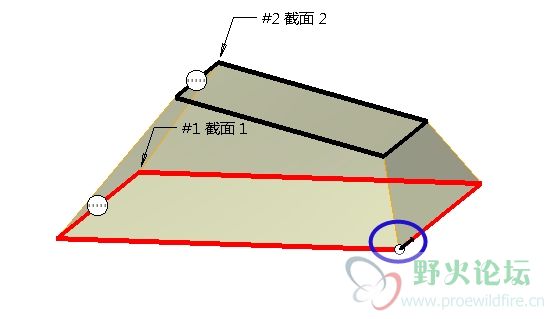

是混合的起点不一致, 要调整起点位置
