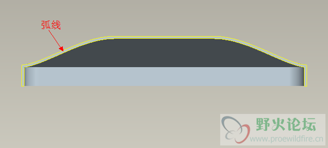

新手,请教下如何画如下的混合特征,用混合特征画出来是直线的,谢谢哦

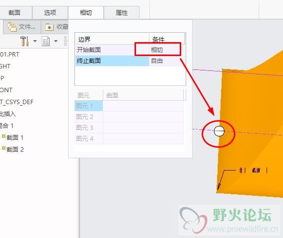

设置相切。

弧线如何设置成想要的大小尺寸呢
