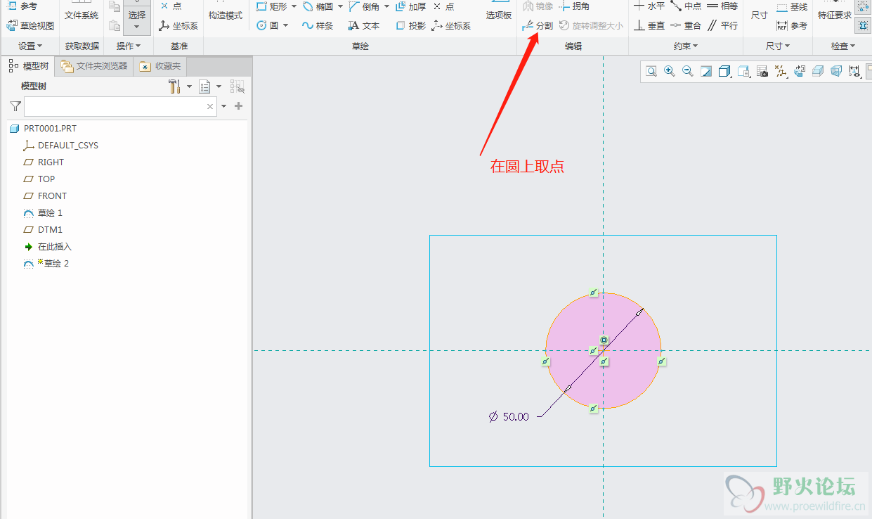

发表于 2021-1-23 13:24 | 显示全部楼层
把圆打断成4截

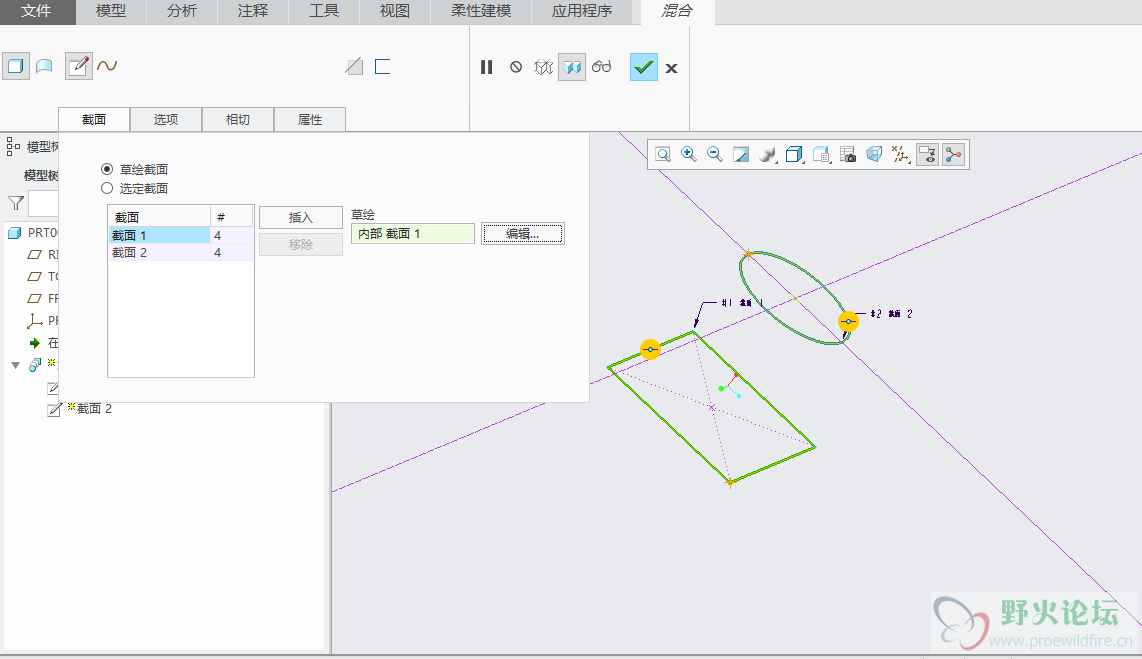

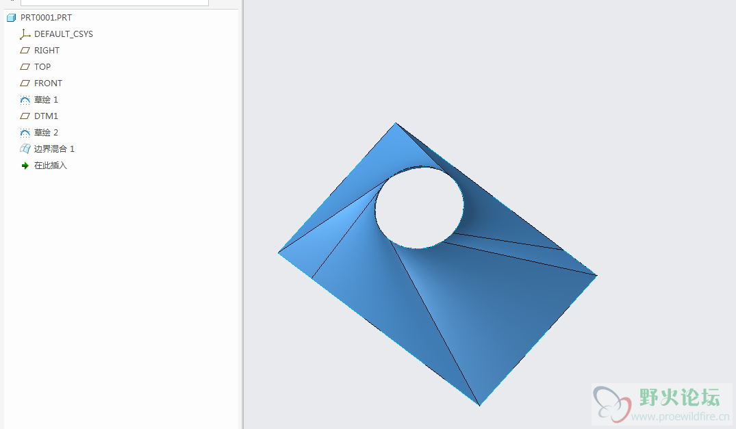

发表于 2021-1-23 14:00 | 显示全部楼层
是不是想要这样的效果

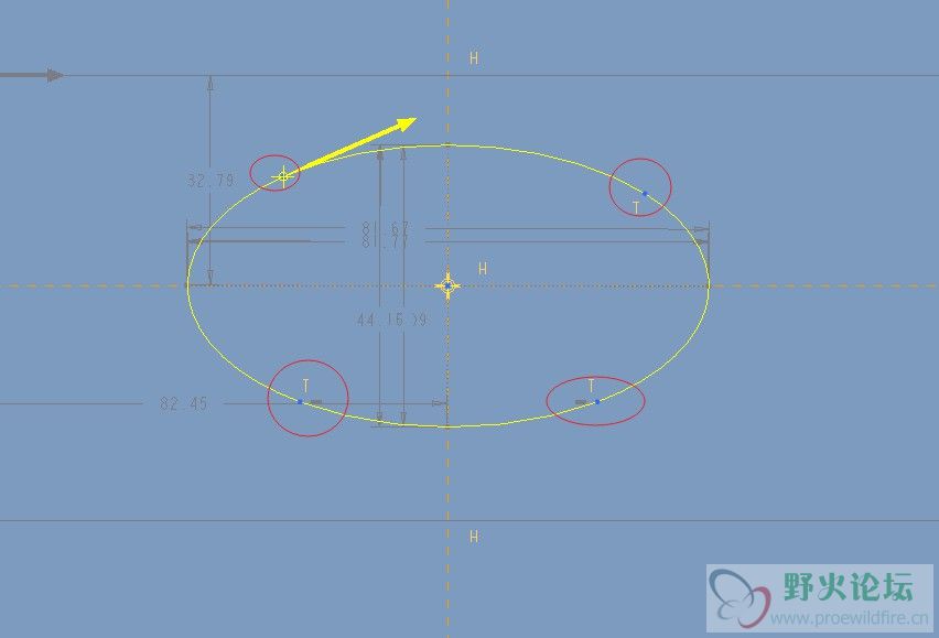

发表于 2021-1-23 15:41 | 显示全部楼层
你仅需记得混合工具的规律就是要点对点就可以了

 楼主| 发表于 2021-1-23 17:39 | 显示全部楼层
黄石 发表于 2021-1-23 14:00
是不是想要这样的效果
是的,是的~就是这种效果~
